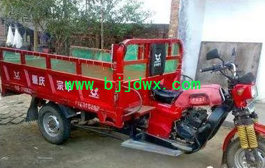

摘要: 今天下午,一老汉送修电三轮,骑行正常,一按喇叭,车猛加速一下,喇叭不多响!我测量喇叭端电压,导通时电压比电源电压低。此车48V直接用48V喇叭,响时电源电压向下抖动。仔细看看接线,发现叭线和转把线平行。把电 ...
今天下午,一老汉送修电三轮,骑行正常,一按喇叭,车猛加速一下,喇叭不多响!我测量喇叭端电压,导通时电压比电源电压低。此车48V直接用48V喇叭,响时电源电压向下抖动。仔细看看接线,发现叭线和转把线平行。把电线交叉,车加速故障轻些,是喇叭情况,把喇叭换了,正常了。
修完总结:把坏叭拆开,内容发黑!喇叭线圈局部短路,引起总电压抖动,叭不多响。引起电流大,电流大感应转把信号线,车猛加速一下
