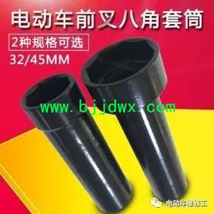

一,八角套筒/拨盘拆卸工具
八角套筒,大小两件淘宝价大约55块钱,且包邮。需要用到风炮,拆掉拨盘仅需几秒钟,而且电动车前盖可以不用拆卸。从此告别敲敲打打的日子,十分方便

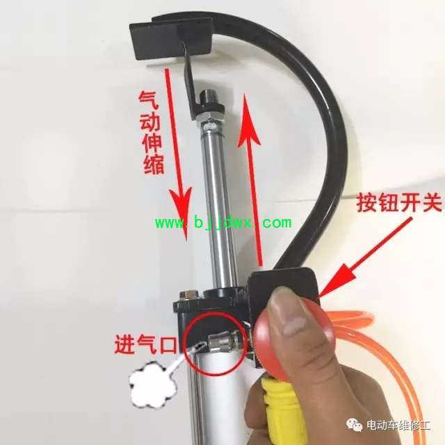

二,气动扒胎器
嫌手动工具下胎太累,可以换气动工具,淘宝价150-175块。也许对许多维修工来讲,确实贵了点。
像我这种屌丝,夹狗钳就够了,哈哈

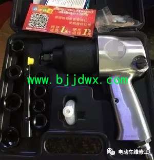

三,风炮、风批//电动扳手、电动螺丝批
我买的是130公斤扭力,这套当时好像是238块。配的套筒不够用,还得另外购买。电动车维修使用搓搓有余,5个档位,修两轮1-2档就够了。

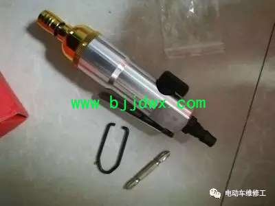

拆外壳螺丝用的,选5H就够了,55块钱左右。还有8H 10H的。拆电机内六角,非常方便。

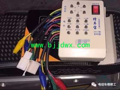

四,修车宝
万用表是必备工具,修车宝是专门用来测量控制器和电机的,可以更准确测量。但是不要太依赖了,有时候并不是很准确。学会两者结合运用

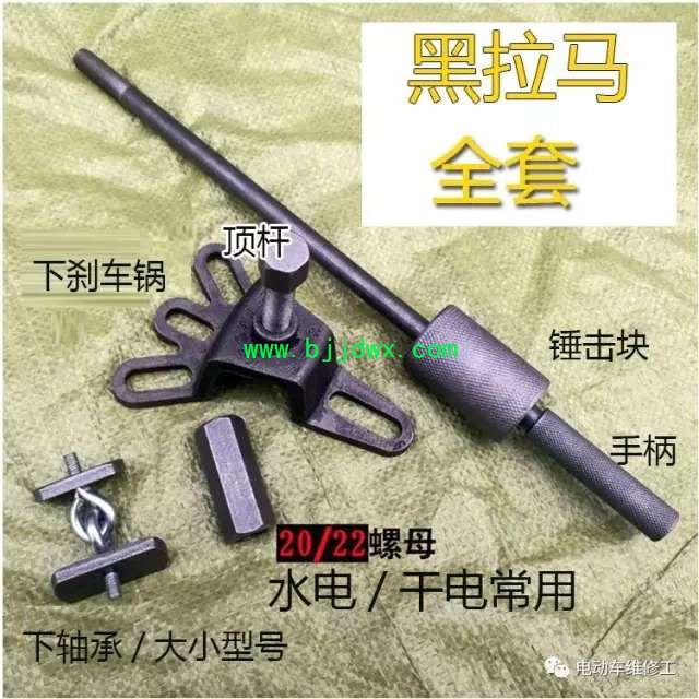

五,三轮车半轴、刹车锅拆卸工具
上图款式淘宝上很常见的款式。但我感觉下面的改进,更方便一点,我不是修三轮的

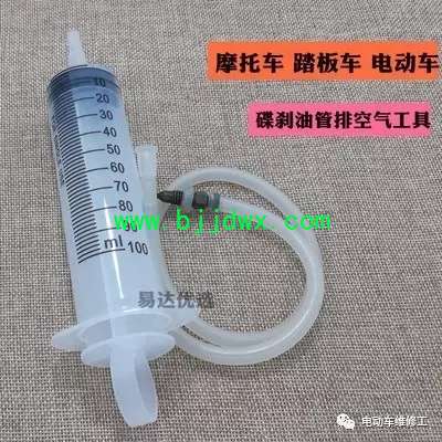

六,碟刹排气——注射器
这是淘宝上卖的15块钱。用注射器在排气螺丝口,倒灌碟刹油,是很不错的办法,成功率很高。
