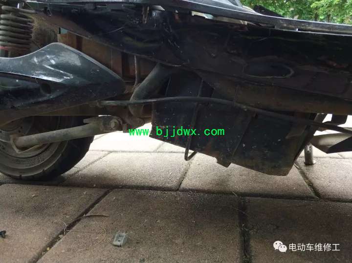

低底盘导致经过减速带时非常容易刮的电池仓,甚至刮坏电池,得不偿失。
有些电动车使用大电池,能跑得很远,但占用了很大的空间,甚至电池仓装得特别低,这样行使很不安全。

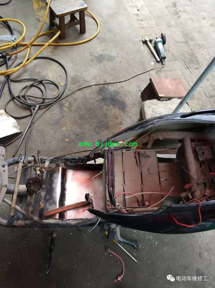

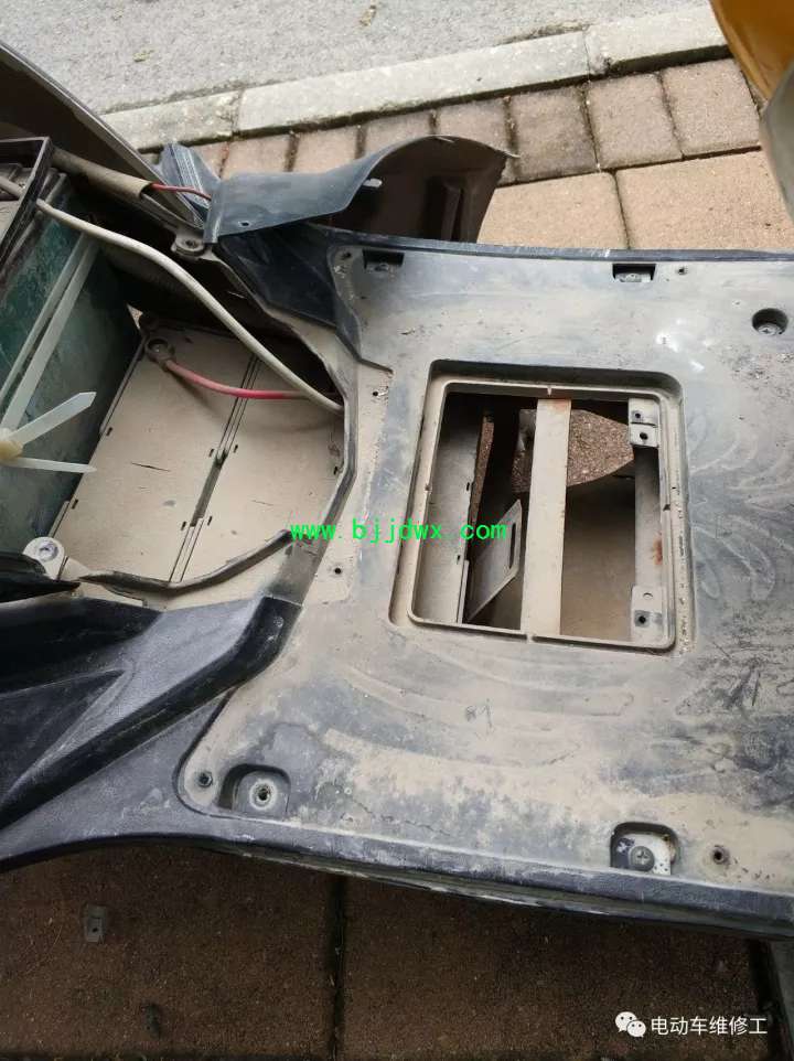

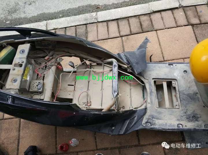

我们可以考虑改装电池仓,在电动车原底盘中间有一个区域可以平放一个大电池。

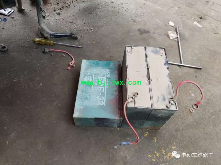

这是目前最大号的电动车电池。此电动车6个大电池72V32A。

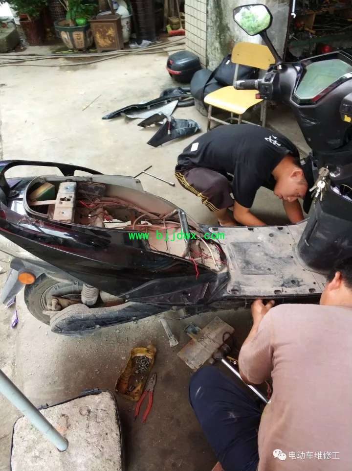

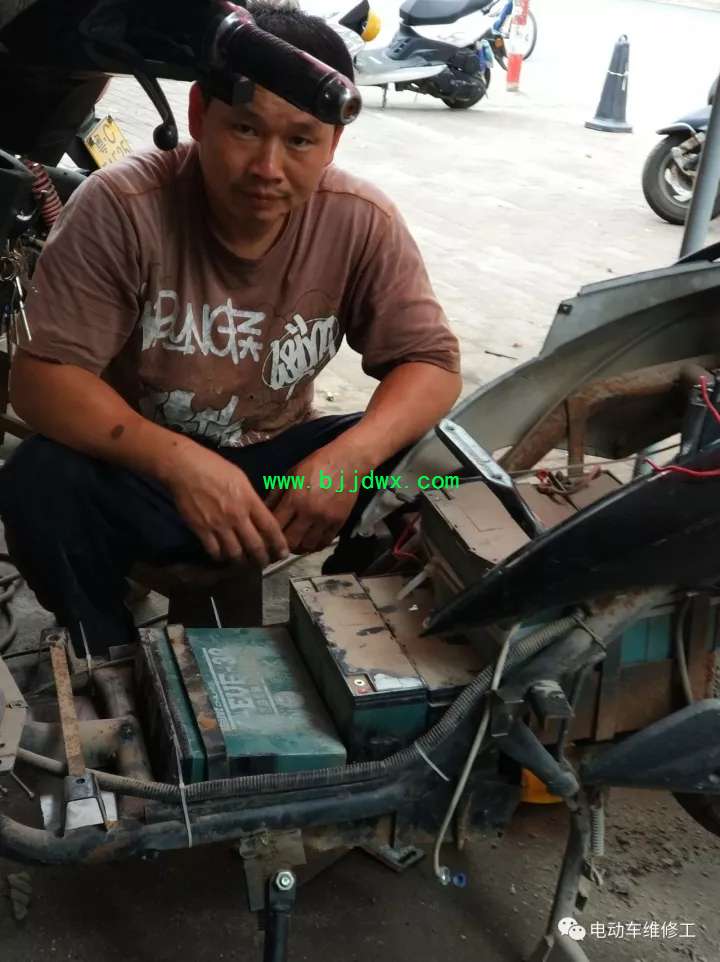

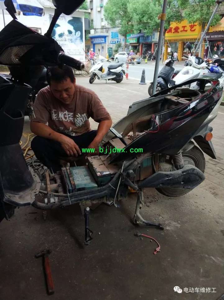

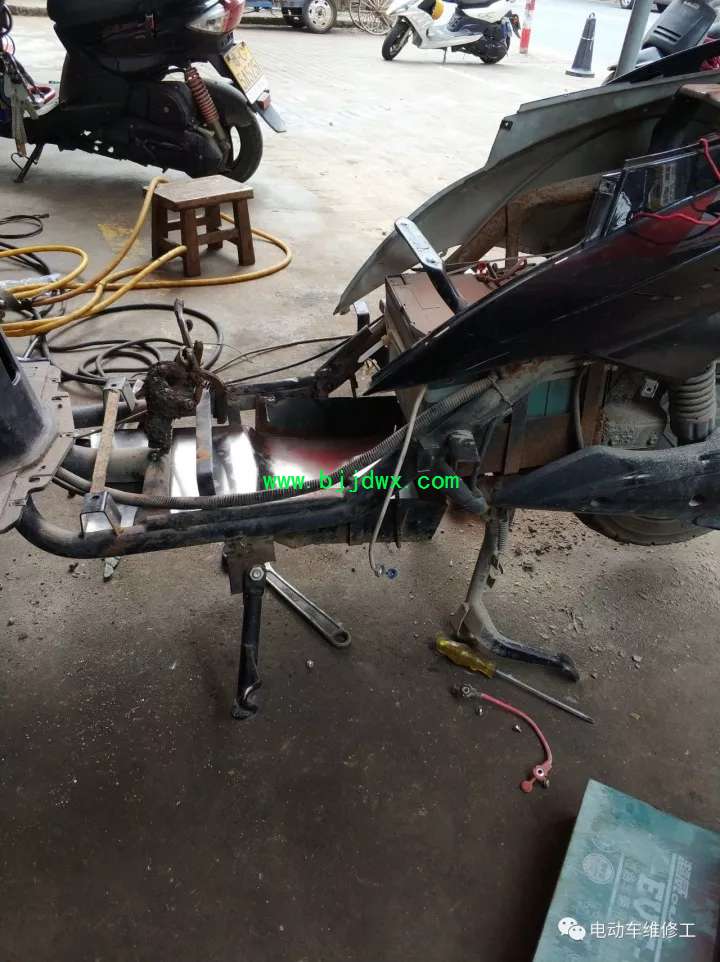

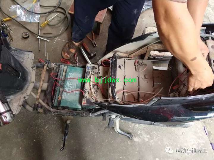

先拆掉原的电池,切掉原来的电池仓的一部分,加长一张底盘铁皮。

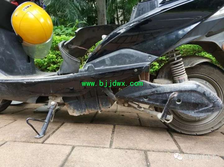

其中一块电池平放着,电池仓底盘就能大幅度升高。
合理利用空间,就能很好的改装成功,平时一般用在电动三轮车的电池也能用在两轮电动车上,安全跑个150公里完全没有问题。

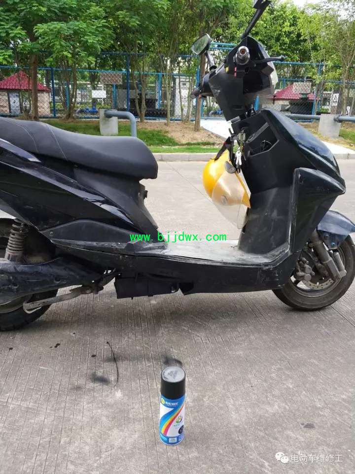

最后给电池仓喷上黑漆,崭新的旅程开启吧!
