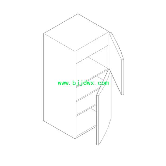

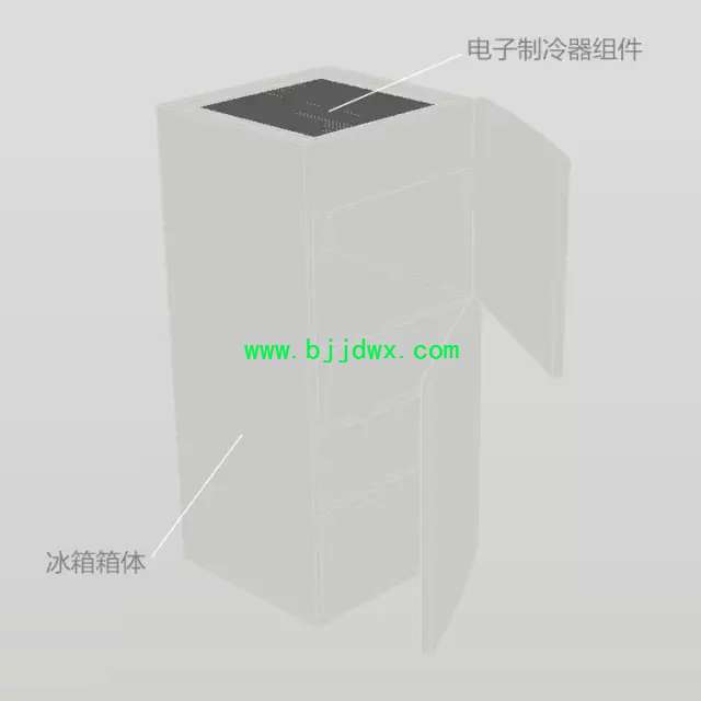

下面是一组磁制冷冰箱的技术方案示意图:
磁制冷冰箱外观示意图
磁制冷冰箱结构示意图

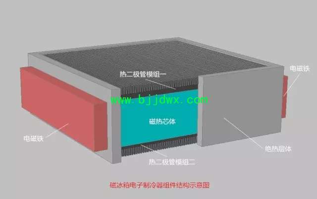

磁制冷冰箱电子制冷器组件结构示意图

磁制冷冰箱技术核心:安装在冰箱顶部的电子制冷器组件。
它由磁热芯体、(围绕在芯体四周的)绝热层体、电磁铁、热二极管模组组成。当通过电磁铁给磁热芯体加上磁场时,磁热芯体放热。
这时,热二极管模组一是导热的,热二极管模组二是绝热的,热量通过模组一导出;
当电磁铁断电,给磁热芯体加上的磁场去除时,磁热芯体吸热制冷。
这时,热二极管模组一是绝热的,热二极管模组二是导热的,这时磁热芯体变成了冰箱的制冷源。这个过程循环往复进行,磁热芯体就能够通过热交换,为磁制冷冰箱源源不断地提供冷气。
