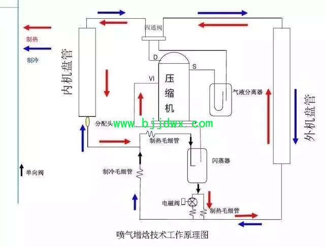

喷气增焓技术原理
喷气增焓技术设计理念,有点类似于汽车的“涡轮增压”。它是以喷气增焓压缩机为基础,优化了中压段冷媒喷射技术,通过中间压力吸气孔吸入一部分中间压力的气体,与经过部分压缩的冷媒混合再压缩,实现以单台压缩机实现两级压缩,增加冷凝器中的制冷剂流量,加大了主循环回路的焓差,从而提高压缩机的效率。
大家都知道汽车涡轮增压以后它的功率能提升,“喷气增焓”系统内部循环,压缩机经过室内机、毛细管、到室外机再循环回来,喷气增焓除了系统内部循环以外,多了一个循环就是相当于废气涡轮增压一样,压缩机出来经过四通阀之后到室内,经过毛细管、散蒸器到室外循环,这个循环跟常规的是一样的。
另外,喷气增焓系统是低温强热斡旋压缩机,而且增加了散蒸器、制热低温单向电磁阀,制热单向电磁阀、高制热量散蒸器这几个关键零部件,一部分冷媒直接经过压缩机增焓,相当于增压,这样来提高制热量。

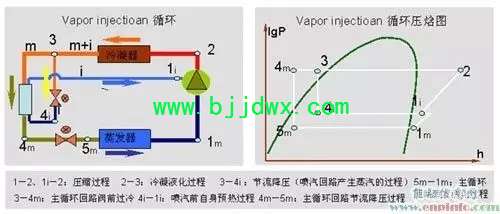

1、喷气增焓压缩机
喷气增焓压缩机采用两级节流中间喷气技术,采用闪蒸器进行气液分离,实现增焓效果。它通过中低压时边压缩边喷气混合冷却,然后高压时正常压缩,提高压缩机排气量,达到低温环境下提升制热能力的目的。
2、高效过冷却器
高效过冷却器在整个系统中也起到了关键性的作用,一方面对主循环回路冷媒进行节流前过冷,增大焓差;另一方面,对辅助回路(这路冷媒将由压缩机中部导入直接参与压缩)中经过电子膨胀阀降压后的低压低温冷媒进行适当的预热,以达到合适的中压,提供给压缩机进行二次压缩。
3、喷气增焓技术
喷气增焓技术的压缩机多了一个吸气口,通过产生蒸汽来冷却主循环的制冷剂,蒸汽就是从第二个吸口进入压缩机的,其压缩过程被补气过程分割成两段,变为准二级压缩过程。喷气降低排气温度,同时降低其排气过热度,减少冷凝器的气相换热区的长度,增加两相换热面积,提高冷凝器的换热效率,当蒸发温度和冷凝温度相差越大会产生越好的效果,所以在低温环境下效果更明显。
