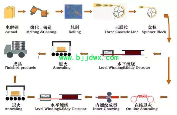

两器用铜管生产简介
1.1工艺流程
  铜管的制造目前可以分为两种工艺流程。
流程1:传统的挤压工艺:铸锭—(斜轧穿孔)挤压轧制盘拉成卷退火。
流程2:新型铸轧生产工艺:
新型铸轧生产工艺流程图

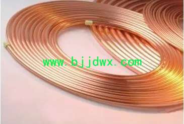

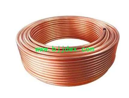

1.2铜管对外供货的几种状态
铜盘管:目前主要用于两器主管、连接管、管件等。
特点:运输方便,用户在使用的过程中不受长度的限制。
蚊香盘:主要用于维修市场。
特点:使用方便。
直条管:主要用于中央空调、连接管。
特点:运输不便,使用中有长度的局限性。
