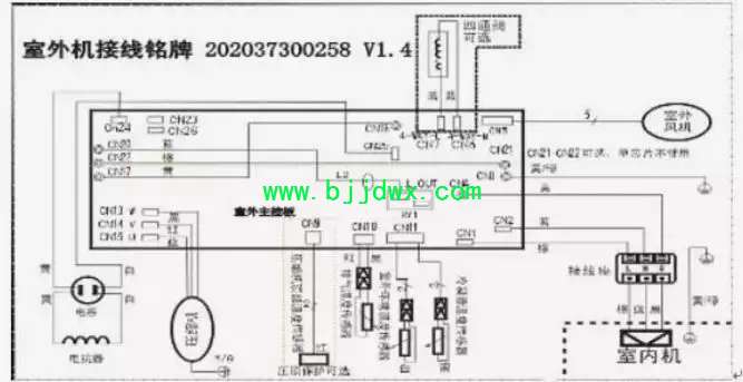

步骤三:检测室外机电源线路,整流桥有300V直流电压输出,当检测到模块P、N电源输入端时,发现空调外机电控板上的P-N之间没有300V直流电压。再次向上一步检查发现:

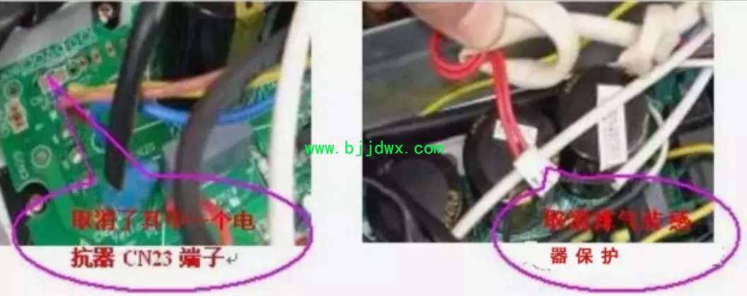

1、新申领的外机电控盒与旧版本电控版本升级。新电控方案将双电抗器连接方案要调整为单电抗器连接控制,维修人员更换电控时,电抗器插线错位,导致电源电路无法形成闭环通路,无300V直流电压输入模块P、N端。
2、新板上的TP(CN9)压缩机顶部温度保护取消了
取消了其中一个电抗器CN23端子,取消排气传感器保护 。
处理措施:
1、采用技术改进后的单电抗器新电控替代双电抗器的电控盒,需用电工胶带沾好顶部温度传感器插子或者直接拿掉压缩机顶部温度传感器。
2、将2个电抗器改为1个电抗器联接的控制方式,需将原电抗器及电容型号调整为R8525+6uF,原来老的电脑板有两个电抗器与一个电容,分别为R1310+R6025+45uF。按新板的接线铭牌要求调整电抗器与电容并接好线,见如下接线图。
