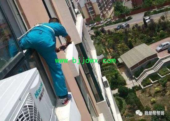

空调安装要求
1、空调的具体安装方法
① 根据上述的原则确定内、外机位置后,立即安装好内机挂板,待外机与内机挂板安装牢固以后,再把连接管捋平直,查看管道是否有弯瘪现象;
② 检查两端喇叭口是否有裂纹,如有裂纹,应重新扩口,否则会漏氟;
③ 检查控制线是否有短路、断路现象,在确定管路、控制线、出水管良好后,把它们绑扎在一起并将连接管口密封好。
④ 排除管道和内机中的空气。具体方法是:把连接好的外机接头拧紧(细),用专用扳手松开截止阀门的阀杆1圈左右;听到外机接头(粗)吱吱响声,30秒左右,用钣手拧紧(粗)接头;松开(粗)管上戴止阀门的阀杆;彻底松开(细)管上截止阀门的阀杆。这时空凋器排空结束。
⑤ 最后,用洗涤剂进行检漏,仔细观察每一个接头有无气泡冒出,验明系统无泄漏后,旋紧阀门保险帽,即可开机试运行。

空调安装过程中需要注意的问题
1、防止雨水倒灌。在空调安装过程中,必须打一个室内稍高一些的穿墙孔,安装完成后,穿墙孔的空隙必须用油灰堵好,假如是使用楼道内的排水孔,也要注意类似的问题,这样做的目的是防止雨水从穿墙孔向室内倒灌。
2、防止氟里昂泄漏。空调安装完毕后,一定要对空调连接口进行检漏,以防氟里昂泄漏。
3、防止室外漏水。空调在冬季制热时,会因化霜而有水滴出,所以安装空调时要特别注意室外机出水嘴和出水管。
4、防止室内漏水。要保证空调制冷时产生的冷凝水能够排到室外,安装时可以在空调器的接水盘中倒入一点水,检查一下是否能排到室外。
5、如室外机和室内机相隔距离超过3米,要加制冷管和排水管电线时,一定看仔细检查所加铜管和电线是否为原空调使用同品。
6、禁止使用铜焊条焊接!注意要用银焊条焊接延长制冷铜管,延长的制冷铜管一定要用保温套包严实,并用绑带缠好,在用绑带缠绕制冷管和电线排水管时,要按标准操作,否则会造成雨水顺延塑料胶带流进屋里的现象。
7、空调排水管必须直,并适当向外倾斜以利流水畅通,假如排水管中间有弯头,易造成积水而流水不畅,导致室内机组向内溢水。
8、内、外机之间距离应小于5米,大于5米应准备新的连接铜管;内、外机之间位差距离应小于3米,否则会降低空调器的制冷能力,增大压缩机负荷引起过载保护。
9、过墙时应两个人分别在墙内、外配合缓慢穿出,避免拉伤,连接好管道与内、外机,并接好控制线。
