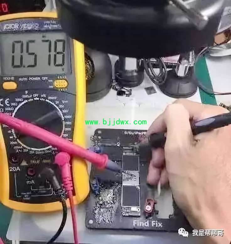

I I I   测电压法   I I I
测电压法是指手机加电后通过测试电路板中若干关键点的电压,借以快速判断故障范围和故障点的方法。该方法操作简单、直观、方便,只需一只万用表即可实施。将测得的电压与参考值对照,即能大致判断出故障的原因和部位。电压参考值的来源有:
(1)电路图纸给出;
(2)维修手册给出;
(3)经验数据或专业报刊登载的实测数据;
(4)估算值。

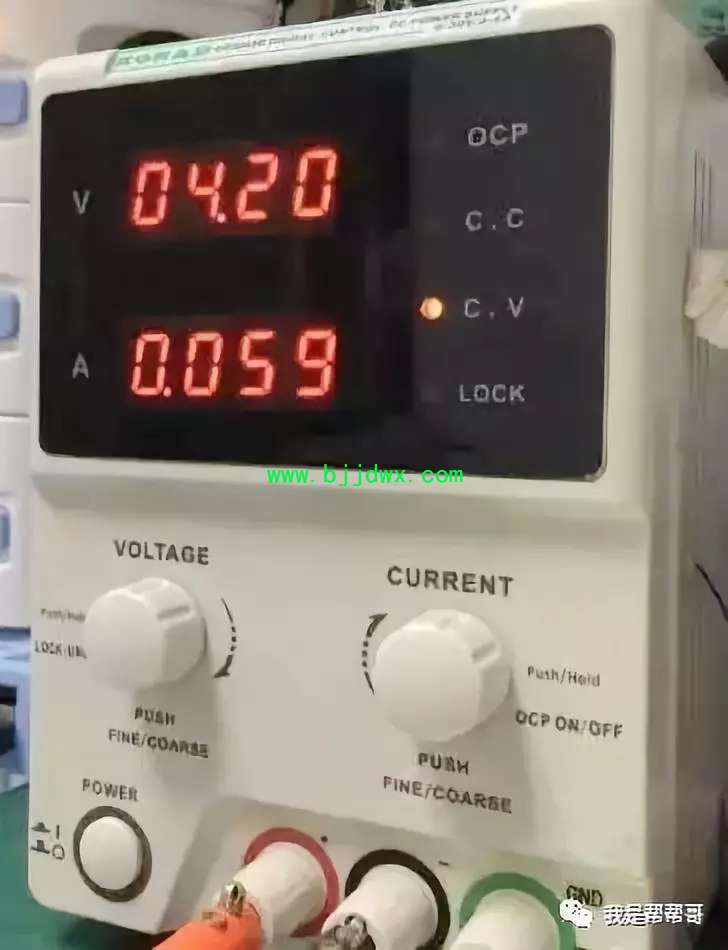

I I I   测电流法   I I I
       手机维修人员应配备一台含有电流表电压表的多功能稳压电源,以便维修中使用。 维修时,可先将电流表串联在手机的电源电路中,通过测量手机电源电路的总电流,以判断故障部位。
1.按开机键,电流表读数很小甚至为零,手机不能开机 这种现象主要是由于开机信号断路或电源IC未工作所致。
2.按开机键,有数十毫安电流,然后回零,手机不能开机 手机有几十毫安电流,表明电源部分基本正常。故障多为时钟电路、逻辑电路或软件不正常引起。若电流表指针有轻微摆动,说明时钟电路基本正常,一般为软件故障;若指针不摆动,则多为时钟电路有故障;此外,若几十毫安电流停住不变,再按开机键无反应,则多为软件有故障。
3.手机通电(不按开机键)即有20~30mA漏电流 该现象表明电源部分有元器件短路或损坏。
4.按开机键,电流很大 表明电源部分有短路现象或功放部分有元器件损坏。
5.能开机,但待机电流比正常值大得多 表明负载电路有元件漏电。排除方法:给手机加电,1~2分钟后用手背触摸,将发热严重的元器件更换,大多能排除故障。
6.手机开机后拨打"112",观察电流的变化 若电流变化正常,说明发射电路基本正常;若电流无变化,说明发射电路未工作;若电流变化太大(超过600mA),一般为功放电路有元件损坏。
