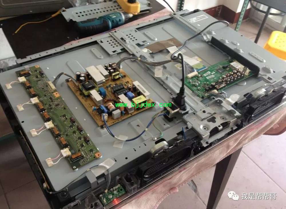

电视机黑屏是我们在日常维修中经常会遇到的问题,我们遇到这种情况重新启动或许就好了,但是你知道创维电视突然黑屏是什么原因呢?今天,帮帮哥就分享给大家创维电视突然黑屏的维修办法
原因一
当创维电视出现电源启动正常,面板按键也正常电视的指示灯也在闪烁的,但是电视就是突然黑屏的现象的时候这说明可能是电视机的背光板不亮了,驱动背光板的电路出现了问题。现将显示器连接到主机进行开机检查,在靠近电视屏幕的时候我们可以看到屏幕上微暗的图像,这时就能证明电视机A/D驱动板的显示器是正常的。这种时候,电视机突然黑屏的原因就可能是高压板出现了故障,高压板出现故障一般是保险被烧掉了或者是开关芯片出现问题。
解决方法:
高压板的保险被烧掉了需要重新买一个保险换上,假如是开关的芯片出现了问题就要请专员负责维修开关的芯片。
原因二
创维电视机突然黑屏出现的现象是开机时电视机是正常的,但是在显示了创维电视的字之后就没有图像了,出现突然黑屏的现象,电视机的声音又是正常的,这时就需要检查一下背光板高压逆变器和控制三级管是不是空焊了。
解决方法:
背光板高压逆变器和控制三级管空焊一般是厂家在生产的时候铜皮上没有打上锡膏造成原件的脚位和铜皮直接相贴没有进行焊接,我们只需要将它加锡补焊就能将故障排除。
 原因三
电视突然黑屏我们还要考虑一下是不是电视机的电源电路出现了问题,这个时候的出现的现象就是面板的按键没有任何的反应,电视机的指示灯也没有亮。检查电源时先检查电源的电压是不是过低,这时候就可以用电表来进行检测,同时还要检查电源电路的输入级问题,观察是不是12V的电压转换成了5V的电压,这一个问题是导致电源突然黑屏问题中最为常见的。
解决方法:
原因是电压出现了问题,就需要在家准备一个稳压器,保证电视机电源电压的稳定。假如是电源电路输入级出现了问题,要将电源电路的输入级进行调整,保证输入电视的电压是正常的。
原因四
创维电视机突然黑屏出现的现象是电源正常的启动,面板的按键反应也是正常的,指示灯也亮着,但是就是屏幕一直突然黑屏。面板的按键是正常的就能够说明电源的部分机器的运转是正常的,液晶电视机出现突然黑屏的原因可能就是电板背光没有点亮,驱动背光的电路出现问题。
解决方法:
这时候,我们要把显示器连到主机进行开机检查,靠近屏幕仔细的观察,能够看到微暗的图像,那就证明A/D驱动板信号处理器的电路是正常的,我们就可以把目标锁定在驱动背光的高压板和控制高压板开关的功能电路上。除此之外就是AD板控制高压板的开关电路出现了故障导致不能进行高压板的控制。液晶电视机的背光坏了。液晶屏的背光只要坏了一根灯管就会引起突然黑屏。
 原因五
首先应该是因为电源电路发生问题,引起的液晶电视突然黑屏。此时的电脑会出现的现象是面板的按键没有任何的反应,并且它的指示灯也没有亮。我们在检查是不是电源电路出现了问题的时候,先检查电源的电压是不是过低。检查电路电压的时候,我们可以使用万用表对电压进行测量,检测电压有没有5V,或者是5V的电压变低。
解决办法:
创维电视的背光板是亮的但是开机的时候已然出现黑屏的现象,没有显示创维的标志,此时就是主板没有传送信号给显示频。我们自己在进行维修的时候要先给液晶显示器单独的加电,观察是不是有上述的问题出现。之后我们需要打开液晶显示器,检修电感线圈的焊接,刮去电感L1的漆层,等电热铁加热之后,把电感的两个引脚焊接好,焊接完了之后,液晶显示屏加电。看看显示屏有没有画面,有画面就说明我们已经很好的将故障修好了。
