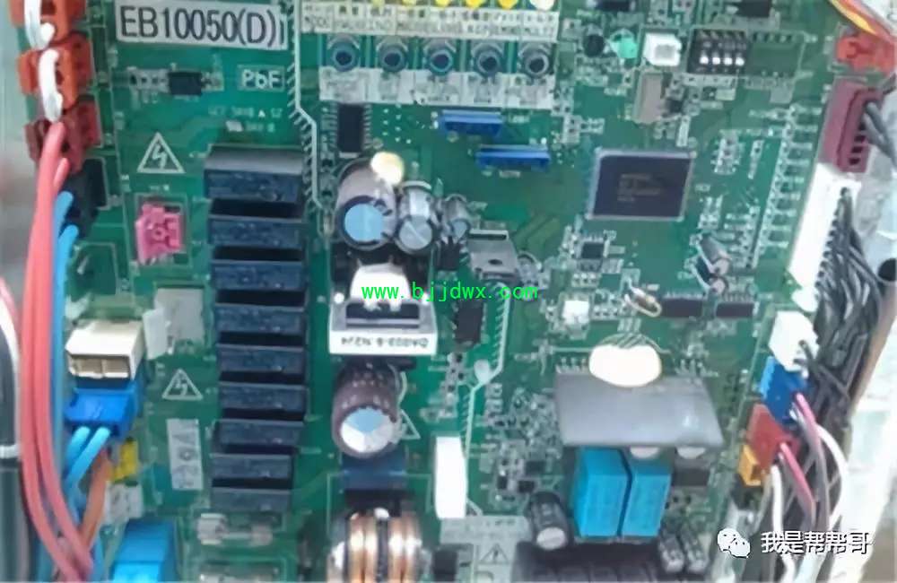

大家都知道一般在冬夏季节的时候,几乎每天都需要使用到空调通过它来供暖和制冷,那么在长期的使用下难免会出现一些小故障。但是很多故障其实都是由于空调电路板的损坏所造成,因此掌握空调电路板的信息,有时能够帮助我们了解空调故障所在。那么接下来我们就具体了解空调电路板维修攻略,以及空调电路板要注意什么的相关内容。
1、电源电路维修
那么对于电路发生了一些问题的电路板来讲,其实这也就可以表明说一个问题,那么就是保险管是没有任何问题的,则可使用万用表相应的交流挡来检测相应的变压器初级还有次级,查看它是不是220V和10-13V电压。假如是的话那么再检测一下7812与7805,看看它们是不是有12V和+5V电压。这样的话就能够区分相应的故障部位了。
2、感温电路维修
想必对于很多人来说什么是热敏电阻都可能不知道,更别说能够从这方面来发现空调的问题,其实它不过就是负温度系数相关的热敏电阻。那么它的温度越高,相应的电阻就会越小,但是温度越低的话,那么相应的电阻越大,当在25度时,其相应的阻值就是5-20KΩ左右。我们可以使用万用表相应的欧姆挡来进行测量电阻值,以此来判断其相应的好坏,一旦测量的电阻值是无穷大,又或者是很小的时候,那么就说明热敏电阻就损坏了。
3、接收电路维修
在进行接收电路开始维修之前,我们首先需要准备好相关的测量工具,那么接下来就是先将万用表相应的直流挡来测量。检测一下接电路板相关的收头供电端及信号端对地电压,当正常的时候,其供电极+5V电压,相应的信号极电压就是+2.5V。假如不是上面的数值,那么就存在异常了,一般的常见故障就是接收头损坏,又或者是电容击穿。
