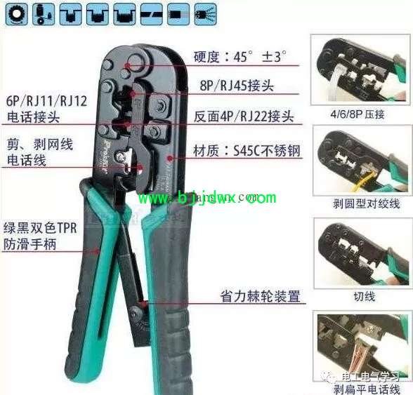

我们首先来介绍一下制作水晶头需要用到的工具——网线钳。这不是多么高科技的东西,价格也不贵,普通用户都能接受,从网上或是线下都能买到。
我们主要用到网线钳的三个功能——剥线、剪线和压制水晶头。其中最后一个功能,是网线钳独有的,也是它的主要功能。在压制水晶头的过程中,只需要用到网线钳,其它的都不需要哦~
压制水晶头,利用的就是水晶头槽这一部分。网线钳一般带有多种规格的槽(大小不同),但压制网线时,我们只需要用到8P槽。
使用时也很简单,将网线插入水晶头后,把水晶头放入槽内,用力按压即可。
