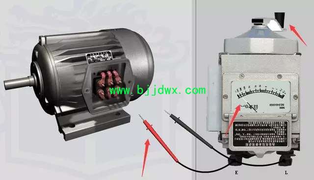

选择合适的摇表:假如被测电机额定工作电压是380伏,那么我们可以选择500V的摇表
摇表放平,做个短路测试,两支表笔短接,摇动手柄指针接近0就是好的
再把两支表笔分开,摇动手柄,指针接近无穷大就是好的
测量时最好把三相电机的连接片去掉,外壳接地,三个绕组的底部接线端我们编一下好,从左到右UVW。
本站家电维修网https://www.bjjdwx.com/是以家电维修技术交流为中心的技术论坛:测三相输出端与外壳的绝缘电阻,E接触电机外壳,L分别接触UVW三个接线端,以每分钟120转左右的速度摇动手柄,待指针稳定在无穷大附近时即为绝缘良好
第二步:测UVW三个接点之间的绝缘,两两测量一次,三组数据指针均为无穷大即为绝缘良好。

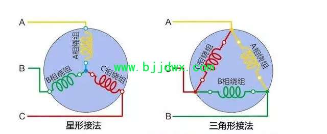

假如不拆连接片也可以测量,这是星形和角形接线的区别,星形时可以测UVW三个点和中性点之间的电阻,三组阻值相近即为良好,角形时UVW三个点两两测量,阻值相近即为良好。用万用表测量电阻值更精确,同时测一下对地电阻。
