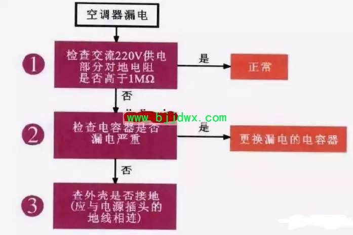

海尔KFR-23GW空调漏电的检修流程图。

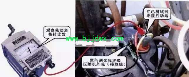

 一,检查交流输入端的对地阻值:
 空调器出现漏电的情况,首先应检查空调器中无绝缘的通电金属部件对地电阻是否高于1 兆欧,假如通电金属部件的对地电阻高于1 兆欧。则空调器可安全使用;假如通电金属部件的对地电阻低于1 兆欧,需检查空调器电气线路每一段的绝缘电阻是否正常。下图所示为检查空调的对地电阻值。

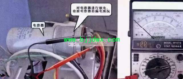

二,检查电容器漏电情况:
假如检查通电金属部件的对地阻值高于1兆欧,则需要对电容器等电气线路中的器件进行检查,
查找是否有漏电的情祝。如下图所示。经检查电容器有漏电的情况,使用同型号的元器件更换即可。

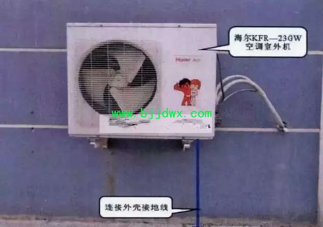

三,检查外壳接地情况:
假如该空调器的电气线路的绝缘电路都正常,则漏电可能是由静电充电引起的,并非空调器本身故障,可对空调器外壳接地排除漏电故障,如下图所示。
