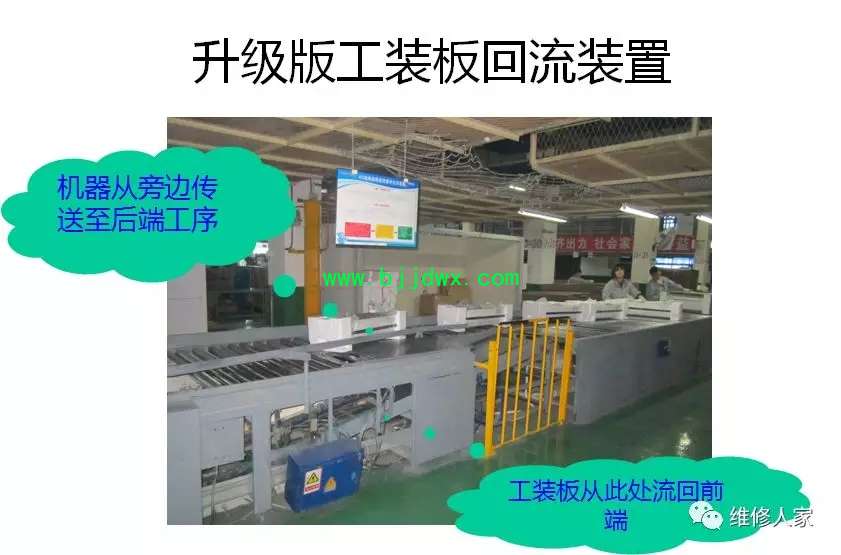

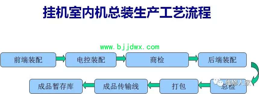

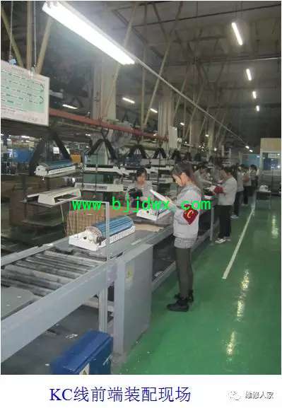

1、前端装配

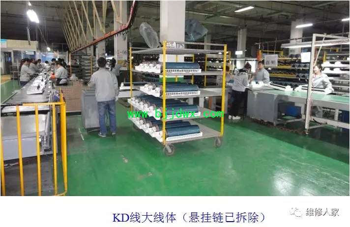

前端装配主要包括:底框上线与检查——电控上线——电控理线——导风架上线——中框、面板组件上线等;
每条线体配备有专职质检员,检验物料状态及装配质量,及时发现生产问题。
主要部件均从悬挂链上取下,现场整洁美观。但转产时清理物料较为费时。

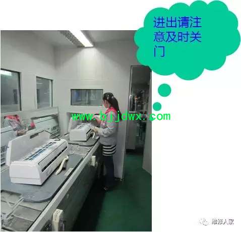

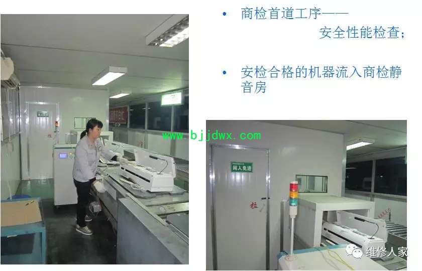

2、商检
商检包括:安全性能检测(同室外机)、制热功能检查、制冷功能检查、噪音及振动检查、功率检测。
静音房内商检过程
依次进行制热功能检查、制冷功能检查、噪音及振动检查、功率检测;右图员工正在进行制热功能检查。
由于线体传送及其它设备运转,使得生产线环境嘈杂,而在静音房内进行噪音及振动检查,能更有效的发现异常问题,提高批生产的产品质量。

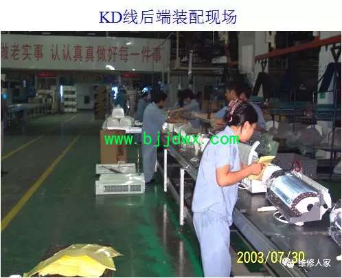

3、后端装配
后端装配包括:整理配管及电源线、固定安装板、粘贴各类标签、总检及发放合格证、打包等工序。

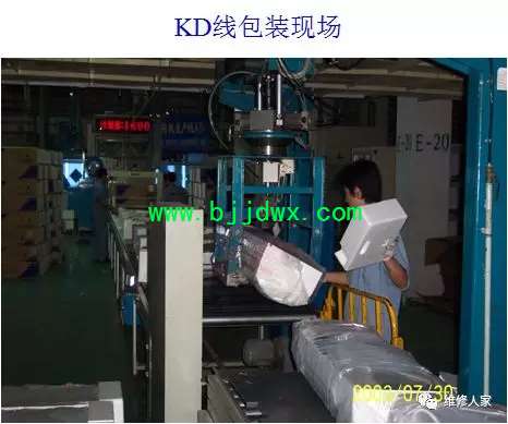

4、原包装工序
包装段包括:装入包装塑料袋、安装附件、安装泡沫减振垫、装入包装纸箱。

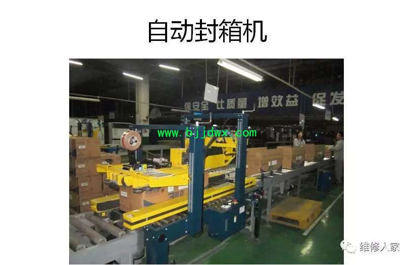

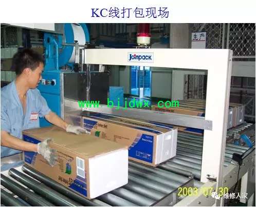

5、打包
