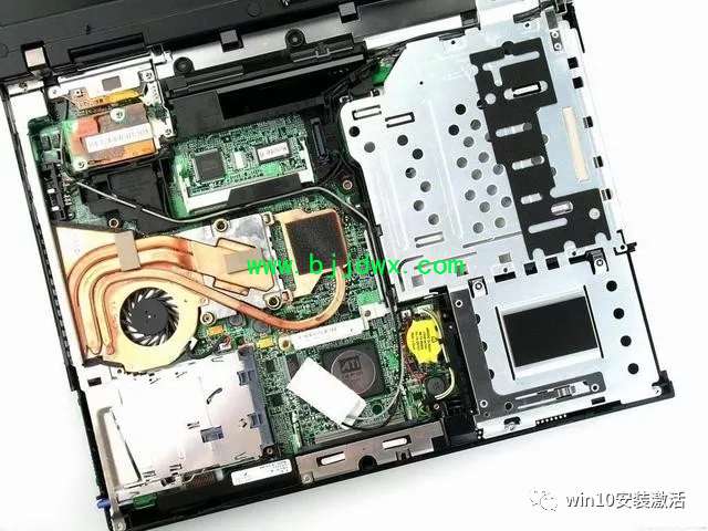

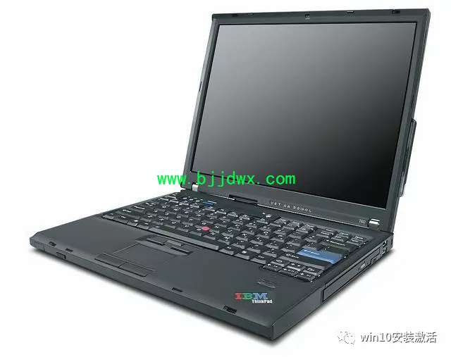

去年有个客户送了一台IBM笔记本来公司修理,故障现象是接通电源后开不了机。我拿起万用表一测,电源适配器没有电压输出,当时也以为是电源适配器坏了,就告诉客户维修费200元。
但是后来经过仔细检查,原来真正的原因是:客户经常把电源适配器的电源线盘起来携带,时间长了,220V的电源线内部断线,造成电源适配器得不到市电,当然就没有19V直流电源输出了,笔记本也就不能工作。于是,我去市场上花了五块钱买了一根一模一样的电源线,稍微做了点手脚,搞旧一点,看起来像客户原来的电源线。就这样,客户的故障解决,200元到手。简单吧!

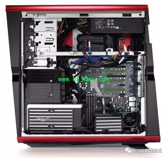

2、电脑主机
电脑主机会维修的人最多,几乎每一个电脑公司都会,其间的问题也最多。对于三四个人的小公司,多数都是老板自己亲自带队,对于送上门的生意,根本不考虑信誉,是能杀就杀,该宰就宰。所以我还是劝大家,对于电脑的维修一定要找大型的专业的维修公司,最好没有一个明确老板的公司,这类公司的收费一般是明码标价,不会暗地宰人,会让你"死"得明明白白。

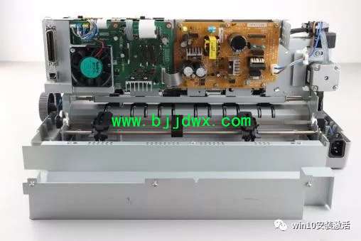

3、打印机
现在家里使用打印机的多了,最经常出现的问题就是喷墨打印机的打印效果差,打印字迹模糊的问题。因为喷墨打印机因为长时间不用或环境问题容易出现堵头的现象,这时打印的文章或照片就会明显缺色或字迹不完整。解决的方法也很简单,使用打印工作里面的清洗喷嘴就可以了。假如不行再试着校准一下打印头应该就可以解决问题。
假如你把此类故障的打印机送到维修公司,即使你的打印机是花199元买的,也要收你50元的维修费。其实对于此类问题,即使你的打印机不经常打印,也要每个月对打印机加电充墨一次,以防止供墨通道因长时间不用而干涸造成堵头现象。

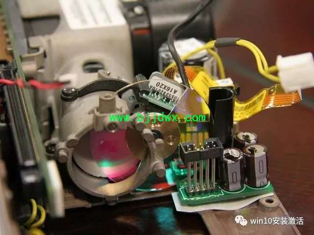

4、投影仪
投影仪多数都是单位使用的,几万块钱的机器买了,花几千块钱维修也很正常。我在这里只是想告诉大家,一个普通的投影仪的灯泡只需要百八十元,但卖给客户却可以卖到六七百元,甚至上千元!因为这里的行情没人知道。在计算机三包法里,投影仪灯泡的保修时间只有半年,因为它很容易损坏。

笔记本电脑的集成度高,可更换部件少,配件市场上难寻,所以维修难度大,对维修人员的技术水平要求高。但实际上,真正要维修人员更换核心芯片的主要部件的机器很少,单单因为接触不良问题造成笔记本不启动,加电无反应之类的问题占到笔记本故障维修的30%还要多。如CPU接触不良,内存接触不良,键盘与主板的引线接触不良,显示屏与主板的信号线接触不良,硬盘IDE口与主板接触不良都会导致笔记本电脑无法工作。对此类故障的解决只需要重新拔插一下就可以解决,需要的只是胆大心细和善于观察,但是此类问题的维修费至少也要在500元以上,多的可能需要一二千元。

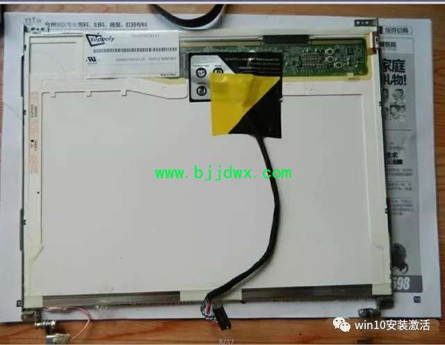

因为数码产品上市时间短,集成度高,目前市场上能够对数码产品进行芯片维修的人员不多,多数还需要把故障机器发到厂家在国内的为数不多的维修站进行维修。保内不花钱还可以,而保外付费就吓人了。前不久,公司一个客户把佳能A75的液晶屏不小心搞破了。当询问厂家的维修费用时,报价为500元,比笔记本的维修还贵呀!要知道,该数码相机的液晶屏假如是批量采购的话,一片也就几十元钱。

2、内存

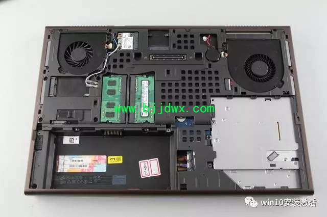

内存隔三差五的就第一次开机报警或点不亮。内存报警在计算机的故障维修中可以说是最简单的硬件故障,懂一点的人都知道,只要把内存拔下来,再插一遍就可以了。不过,假如是每隔十天半个月的就报警一次,开机黑屏无图像显示,那就不是什么简单故障了。总不能买一台电脑回家,总要每次拔插一下内存条才能使用吧?
其实这种故障的原因有四种:
1)内存条的质量低劣,其金手指没有采用镀金处理或者说处理的工艺很差,在经历数次拔插内存后或在稍微差一点的环境中金手指就氧化生锈,造成内存与主板的内存条接触不良而开机报警。
2)内存条与主板兼容性不好,一是内存条的工艺问题,设计得过薄,与内存插槽的簧片接触不实;再一原因就是主板与内存条兼容性不好。可能刚买机器的时候没有问题,但紧接着元器件的老货,最后出现兼容性差,内存与主板不能配合正常工作。
3)主板在制造有缺陷,或运输过程中造成主板变形,致使内存插槽变形,无法与内存条密切配合而经常报警。去年曾经在微星主板上出现过此类问题,整批的机器都有问题,最后只能全部更换主板。
4)主板的BIOS软件设计有BUG,在主板加电自检过程中,不能完成初使化,而造成开机后不启动,也不报警。这种情况在200年前后热销的微星MS6199主板上经常出现。本来用得好好的电脑,突然开机不启动。经过若干次的CMOS放电,拔插显卡,CPU,内存后突然又能够启动了,然后一直正常。但或许是半年或一年后,故障会再次出现。
实际维修中的解决方法:
1)此类问题在刚开始出现时,都是拆开机箱,把内存拔插一下就可以解决问题。
2)实际上对内存金手指氧化,其原因有二:一是内存的金手指的镀金工艺差,在实际使用过程中的拔插次数少,容易氧化生锈。二是装机和维修人员在取拿内存过程中只接用手接触内存的金手指,致使汗液残留在内存的金手指上,造成一段时间后内存的金手指氧化而开机报警。所以此类问题的解决还应加强装机和维修人员的标准化意识。
3)此类问题在单独测试时,既不是内存问题,也不是主板问题,所以电脑经销商和上级经销商在处理此类问题时,是不会接受维修的。这时因为存在此类问题的主板或内存返厂既查不出故障,也无法进行维修。解决的方法只能以"语言"搞定客户,"此问题是小问题,只需要拔插一下内存就搞定"。但多数不会告诉你,假如您把内存插反了,那一开机就会造成主板和内存烧毁。
4)多数电脑公司都是拔插内存。当问题出现多次时,就教客户自己拔插内存。假如半年出现一次,一般人还能够忍受,但是十天半个月的就出现一次,那就难以忍受了。这时,电脑公司的维修人员会用橡皮仔细认真的擦洗内存,再用扎带将内存捆扎结实,最后用胶枪将内存的两侧进行封固。如此处理后情况会好一些,但仍然不能从根本上解决问题。
正确处理方法:
1)首先试着升级主板的BIOS,看故障是否能够排除。
2)对于因内存与主板兼容性不好或者是内存偏薄时,只能更换内存或主板。

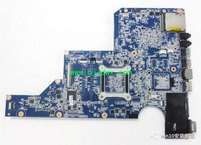

主机在使用一两年以后,因为主板上的滤波电容漏液而失容,但不是鼓泡,从表面看不出任何痕迹。经常出现在使用过程中突然死机,有时在启动过程中也死机。但检查CPU温度,南北桥温度,显卡和内存温度均正常。
大家在网上也经常会看到一些厂家的主板上的电解电容鼓泡漏液而失容,导致计算机经常无法开机,点不亮,经常出现死机等现象,对于这种故障,厂家一般也是保修的,直接更换电解电容就行了。但还有一些问题,就是虽然电容漏液了,可没有鼓泡,电容都还是好好的,就是主板经常出现不稳定的无法开机,加电黑屏,死机之类的故障。因为故障的不稳定,就会出现多次维修仍然不能修复。这是因为目前的主板维修都还是厂家直接做的,经销商只是把客户的坏主板收下来,做一个初步的故障检验,发给厂家。厂家收下主板后,也会做一下初检,正因为每天厂家收到的主板非常多,像此类不稳定的故障一般不容易发现,就会当成没有问题的主板再给发回来,这就造成了多次往返,但总不能解决问题。
此类问题,假如是在一年内,就可以要求经销商直接更换新主板;假如假如是二三年,那就不太好,只能按厂家的质保进行了,或者自己花钱找人修。
