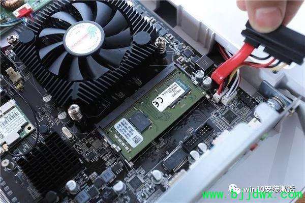

双硬盘
什么意思呢?假如你是双硬盘甚至多硬盘的配置,那请在安装好硬盘后先拔掉(或者不接上)除了主硬盘以外的其他硬盘的数据线。一般主硬盘都是SSD固态硬盘,其他硬盘是机械硬盘,所以就是拔掉机械硬盘的数据线。
为什么要提到这个呢?因为现在很多主板都是有M.2接口的,方便安装SSD固态硬盘。即便没有M.2接口,也可以通过SATA接口安装SSD。那么对于很多新手来说,在组装完成后开机安装操作系统的过程中,很多人无法分辨硬盘名称(因为就是一串英文和数字组成的名字),为了防止在安装操作系统的过程中把系统装在错误的硬盘,也方便一些GHOST系统的盘符混乱问题。那就用最笨的办法:拔掉其他硬盘的数据线,让电脑在安装系统的时候只有一块硬盘,那就怎么也不会搞错了。
另外,一些主板还存在M.2(或MSATA)和SATA接口共用通道的问题,一般都是老主板,或者一些老BIOS版本的新主板,当然,一般也是低端主板。那就存在M.2(或MSATA)和SATA接口抢数据通道的问题。说得直白点就是有些主板一旦安装M.2(或MSATA)的SSD之后,主板上的某个SATA接口就不可用的问题(原因就是这个接口的通道已经被占用了),这样假如你在这个接口上插上机械硬盘,那就无法识别机械硬盘。这时候需要给机械硬盘换一个接口(一般不能是SATA_1这个)。
虽然这类主板说明书上一般都有说明解释,但是还是很容易被忽略的。这时候你会不会认为机械硬盘是坏的?哈哈,答主就遇到过。不过现在很少遇到了,因为只有走SATA通道的M.2接口才有可能遇到。假如这个接口的通道是独立的则不会存在这样的问题。

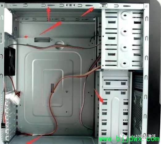

走线其实就是合理对机箱内部的线材进行梳理,该固定的固定,改缠绕的缠绕。目的是让机箱内部的走线合理、美观、方便后期的清灰,硬件拆装等。

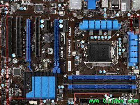

有的机箱是可以背部走线的,机箱背板一边留有空隙,可以方便的把各种连接主板的线材通过背板空隙绕过去直接连接。达到美观,方便的效果。
以上图这个主板为例,红框中的部分都有可能会有线材连接。假如没有背部走线的机箱,就只能从主板的上方直接连接线材。最终会变成蜘蛛网的。但是背部走线则不然,可以从背部穿线,然后在机箱对应主板上接口的位置穿出,就近弯折线材即可连接。主板的上方是没有各种飞线的。既美观,又方便后期清灰,更换拆装零配件。
相信这种尼龙扎带很多人都用过。而现在很多机箱都会在包装里面赠送几根。假如没有,也可以自己去商超买一袋。这东西在机箱里面可以用来固定线材,捆绑线材等。下图机箱有很多小空位,尼龙扎带就可以利用这些孔位对线材进行捆绑固定缠绕等。
因为不管是支持还是支持背部走线的机箱,都难免存在飞线的可能。比如显卡电源线,风扇排线等。绑一绑捆一捆,不仅美观还方便。

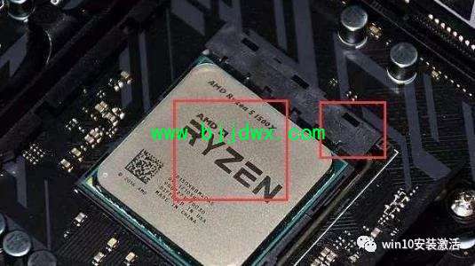

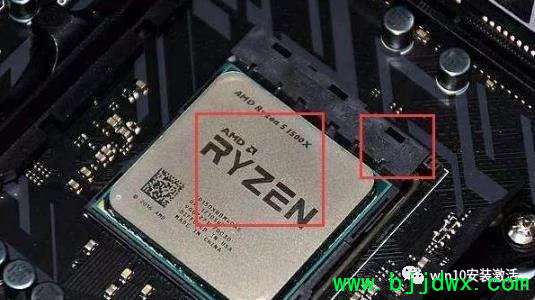

CPU安装一般都有一个方向要求,Intel的CPU一般都以一个小三角指示方向。而且有防止错误安装的小缺口。而这里主要说一下AMD 的接口,AM4接口是没有方向指示的,指示方向的是CPU和主板接口上的文字方向。没错,只要你看见主板接口和CPU上的字没有颠倒反向的情况,也就是正对你的时候,方向就是正确的。这时候CPU就可以轻松的落入接口。
注意两个红框中的文字方向一致即可。

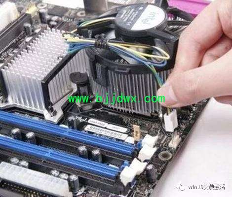

最后,检查一下CPU风扇有没有插上,没插上就是干烧哟,高负荷下很容易死机的。运气不好直接就烧坏了。

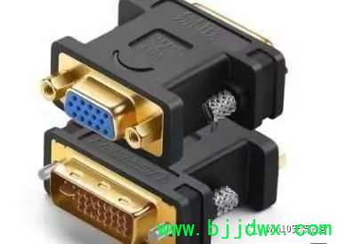

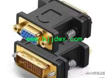

解决办法也很简单,就是换用其他接口,如DVI接口(有可能是兼容性最好的接口之一,一般都能点亮),而DVI可以使用转接头转换成VGA然后接到显示器上,解决一些显示器只有VGA接口的尴尬。有些良心厂商会在显示器包装里面赠送一个转接头,假如没有可以在超市、电脑配件店、或者某猫某东上买一个,几块钱到十几块钱不等。
DIV转VGA转接头,注意是有方向要求的,反了是插不上的。

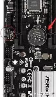

设置错误:这一般发生在修改过BIOS或者UEFI之后。比如主板在修改主板参数尤其是内存相关的参数后可能造成无法启动的问题。这时候就需要恢复BIOS(UEFI)为出厂设置才行。方法就是找到主板上的BIOS电池,把它抠下来。然后在说明书上找到清楚BIOS的跳线帽,把它从1、2针脚上拔下来插到2、3针脚上5秒左右,然后恢复成1、2针脚,装上BIOS电池即可。
箭头所指的圆形电池就是BIOS电池,红圈框出来的就是清除BIOS设置的跳线。具体请根据说明书来操作。

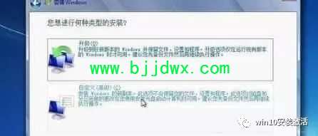

用PE的都是稍微有点经验的人,假如不会装系统,推荐使用U盘安装原版镜像的方式。假如用PE,不管是安装原版镜像还是GHOST版本,都建议学习实践之后再尝试。因为PE安装涉及到硬盘分区,格式化,重建引导记录等操作,假如无经验则容易失败,而且市面上的PE系统都存在一定植入,个人建议还是下载原版镜像做出启动盘安装,才可以安装最纯净最安全的系统。

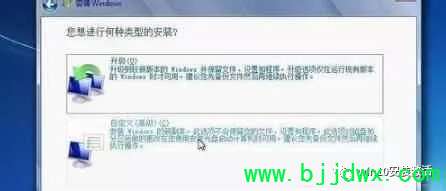

出现这一步的时候选择自定义,也就是安装全新的Windows

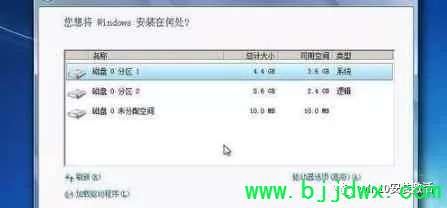

ultraISO制作启动盘的方法百度经验上有,还算详细。在用U盘启动盘安装原版镜像的时候,可能遇到硬盘引导问题:无法安装到MBR引导记录的磁盘,或者找不到主引导记录。
原因在于硬盘的主引导记录错误或者没有,或者主引导记录不符合系统要求(现在的主板一般BIOS采用UEFI,也就是可视化的界面,启动引导也采用UEFI,而win10在uefi下需要的是GPT而不是MBR),这时候的解决办法也很简单,就是删除硬盘的分区,再重新分配,这时候Windows安装程序会自动给硬盘分成三到四个分区,其中一个是最大的,其他的几个都很小,几十MB到几百MB不等,并且会对硬盘的引导记录重置为GPT格式。这时候选择最大的那个分区就可以安装了。假如需要给硬盘分区,则右键选择新建简单卷,输入你需要的分区大小(1G=1024MB,如200G就是204800MB),具体方法请提前百度学习一下,不过不难,只针对完全不懂的小白。
分好区之后选择活动分区,一般是第一个(上面会有活动分区,主分区等信息),点击下一步安装Windows,后面就很简单了。过程可能会重启,重启过程中请拔下U盘以免电脑抽风。
