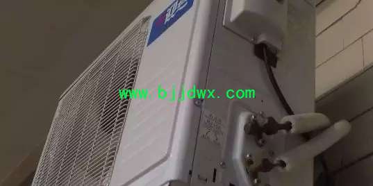

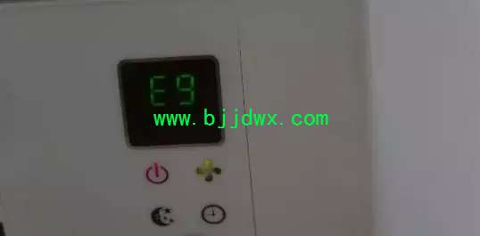

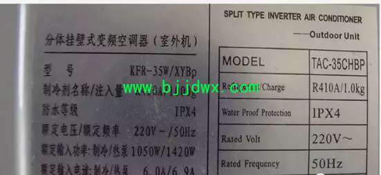

故障型号如下:

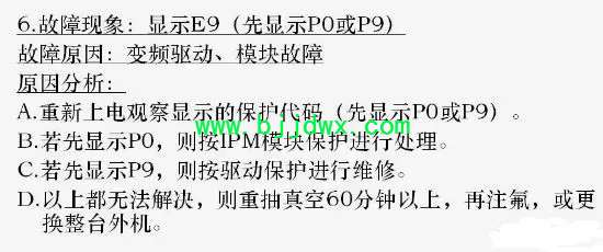

故障表现:空调不能启动,外风机转动,不一会儿,就停了,再看内机面板,显示E9

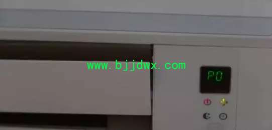

故障维修我又拔掉电,重新上电。用热毛巾将内机室温头包住,调到制冷状态,开机,只见面板显P0闪动。外风机也转动了,过去手模外机高低压管,感觉冰凉并有氟流动的迹象,制冷压机启动了。
这空调制热显E9,制冷显P0是什么故障了,联系厂家咨询故障代码

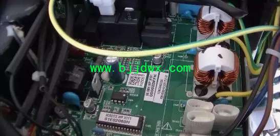

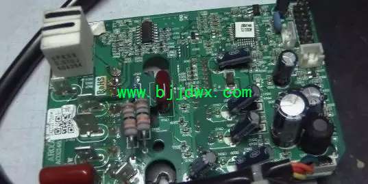

感觉此空调故障可能是外机模块板存在问题了。于是申请厂家发一块模块板过来再去检修。
厂家发了模块版过来,拆开厂家发过来的板一看,却让我犯难了:厂家发了一块外机整机板,但不是同一个型号的板!电路连接要全部改动才能安装使用。

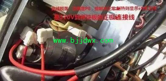

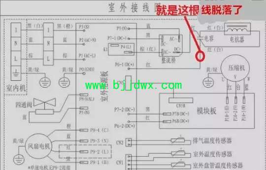

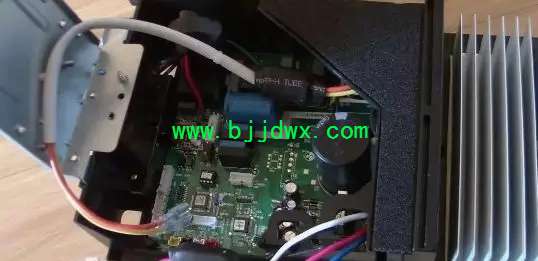

没办法,既然发来了板,改就改吧。我于是又搬来人字梯,拆下外机上盖、前盖,让外机内部组件全露在我眼前了。在装板之前,我仔细看了一下压机上各个线路,突然眼睛一亮!看到一根线头掉在电容旁边,哪里也没插上,难道是一根多余的线头?我理了一下此线路,是到外机模块板上的320V正极线!
我立即把线头插到电容上去,重新安装好外机前盖、上盖。上电试机,无论是试机制冷制热,再也没出现故障代码了。一个线头掉了,搞了这么久,也怪自己上次没带万用表,不然的话,测量一下模块处的电压也不至于跑第二趟了。
但还是带着一个不解的疑问:模块板的正电极没通,压机制冷怎能工作呢?真是想不通了。
