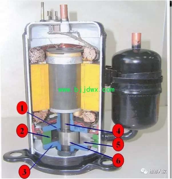

1、压缩机的内部结构写真

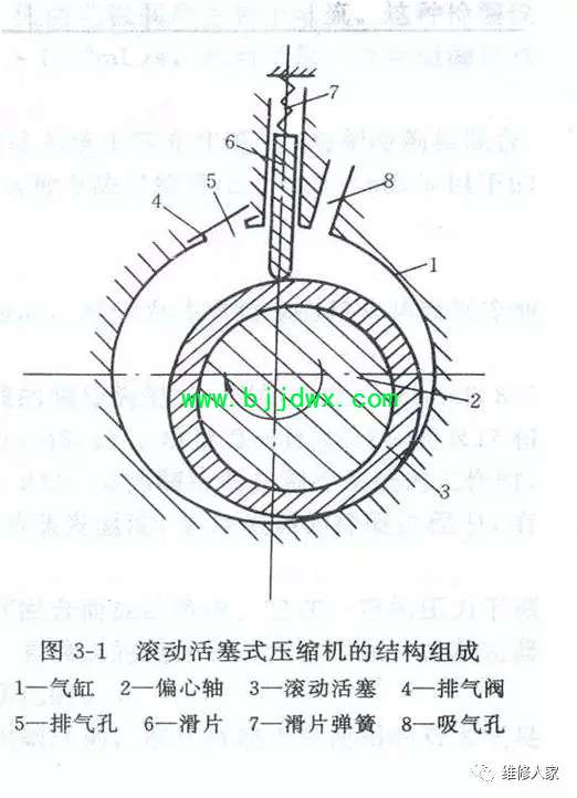

2、产品结构
由三大部分构成:电机、机械部分、壳体部分
电机:包括定子部件和转子部件

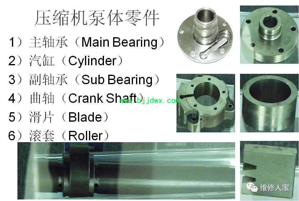

机械部分:包括气缸、滑片、滚动活塞、主轴承、副轴承、曲轴等
壳体部分:包括上壳体部件、下壳体、主壳体、机架部件、底座部件、储液器等

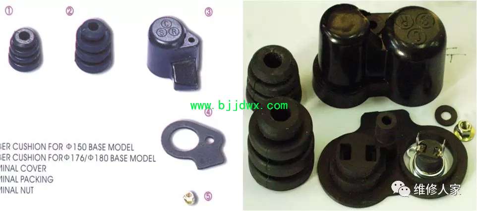

3、压缩机的主要附件

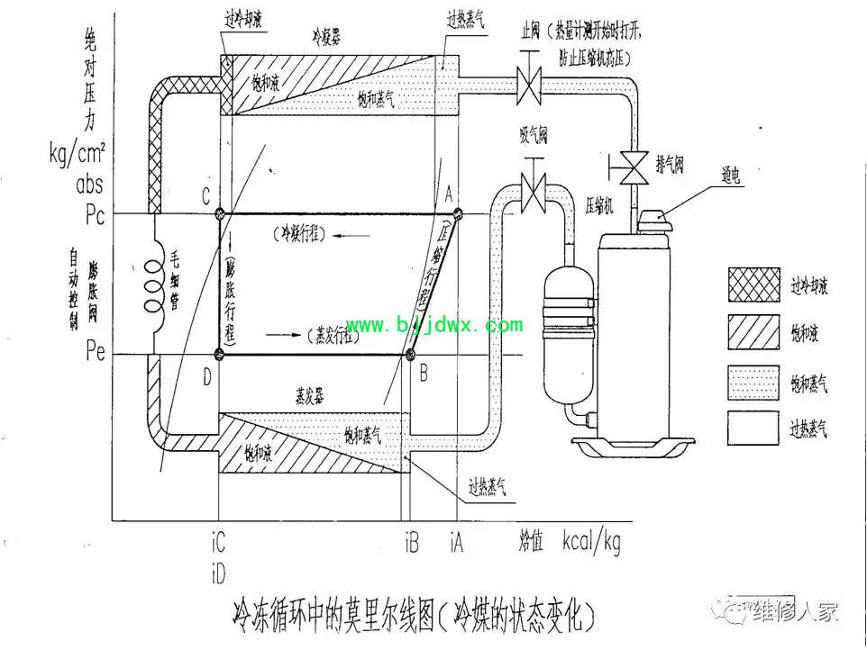

4、压缩机工作原理
