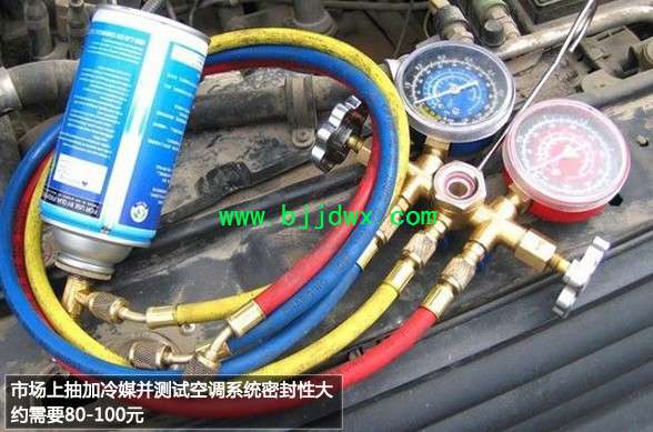

1、原因:冷媒不足
冷媒,之前用氟利昂,因为会对大气造成污染和破坏,渐渐被其他无氟产品替代,统一叫做“冷媒”。  空调压缩机内的冷媒不足了,去4S店或修理厂检查一下,补足就可以了,费用一般在80-300之间。
2、原因:空调系统压力不足
在检查冷媒的时候,会先检查内部压力。压力有一个标准,低于这个标准就标明压力不足,这时候说明有泄漏的地方。先找到泄漏点,解决泄露问题再加冷媒,否则白加,浪费钱不能解决问题。

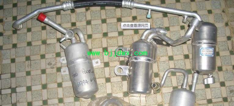

3、症状:开空调一开始很凉,时间长了之后就慢慢的不凉了。
原因:这个可能是由于制冷剂中水份过多导致制冷量下降。空调系统内有个干燥罐,当干燥罐内干燥剂处于吸湿饱和状态时,则水份就不能再被滤出,当制冷剂通过膨胀阀节流孔时,由于其压力和温度的因素下降,冷却剂中的水便会在小孔中产生结冻现象,并导致制冷剂流通不顺畅,阻力增大,或完全不能流动。因此,出现这种情况时,关闭一会儿空调,再打开就好了。(正好开窗换换空气)
解决方法:更换干燥剂或更换干燥罐

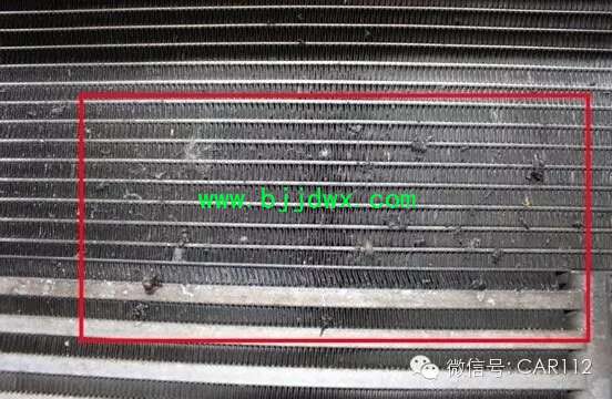

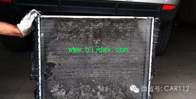

5、冷凝器脏,水箱水垢多,造成水循环、降温不畅。

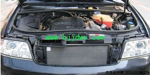

70%的不制冷是这个原因造成的。冷凝器是给空调系统里面已经被气化的冷媒进行散热降温从而再循环成液态进行下一轮降温使用,但因为冷凝器倍泥土树叶覆盖,导致散热效果明显不足,造成冷媒无法正常循环降温。只需要去4S店洗干净冷凝器表面泥土,灰尘,树叶之类的东西,清通了冷凝器表面污物,制冷效果会大幅提升。
