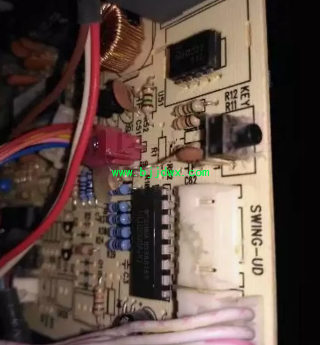

故障机型:格力空调挂机
故障表现:开机约一分钟后出现H6
故障分析:
上门检测发现开机出风正常怀疑:
1、风机霍尔坏或者线路坏老鼠剪断线了;
2、主板坏。
故障维修:开机检测线路完好,检测反馈电压在0一2.2v跳变,正常应该是0一5v跳变,顺着反馈电路找有一个瓷片电容C62想是不是电容漏电把电压拉下来了,断开C62一只脚检测电压在0一4.9v跳变,拆下C62检测c62漏电,换后机器修复。
