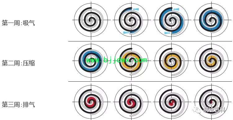

涡旋压缩机工作原理
涡旋压缩机是一种容积式压缩的压缩机,压缩部件由动涡旋盘和静涡旋组成。其工作原理是利用动、静涡旋盘的相对公转运动形成封闭容积的连续变化,实现压缩气体的目的。
压缩机上部的两个涡旋盘进行气体压缩,压缩机回气通过吸气口进入压缩机。因为所有的气体都流过电机,这样保证电机在所有应用下都能完全冷却,油分离并滴回油池。在离开电机后,气体进入涡旋盘压缩。最后,压缩排气从排气口离开压缩机。

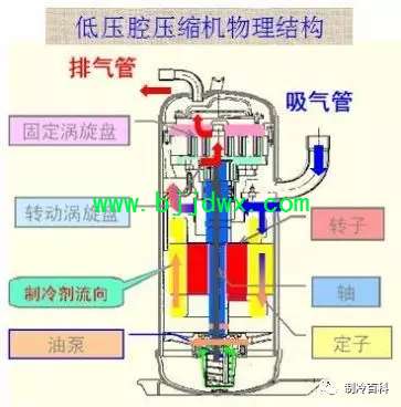

1、低压腔压缩机从系统中吸取低温低压气态冷媒后,直接进入到涡旋盘以下封闭的腔体内,然后进入涡旋盘压缩。
高温高压冷媒从涡旋盘上方排气管直接排出压缩机。表现为整个外壳都是低温的,壳腔内(除排气口及排气腔)都是低压的。

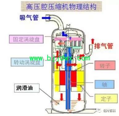

2、高压腔压缩机从系统中吸取低温低压气态冷媒后直接进入涡旋盘压缩,高温高压冷媒进入到涡旋盘以下封闭的腔体内,然后再从壳的某一出口排出。表现为整个外壳都是高温的,壳腔内(除吸气口及吸气腔)都是高压的。

1、电机寿命长
高压腔压缩机的运转电机始终处于高温80~100℃的环境中,高温环境加剧漆包线老化及冷冻油碳化,电机易疲劳,寿命短,故障率高。
低压腔压缩机为低压外壳,运转电机处于低温10~30℃的环境下,低温环境减缓漆包线老化,冷冻油不易碳化,电机不易疲劳,能高效运转,寿命长,故障率极低。

3、供油更可靠
高压腔压缩机依靠压缩机内高低压差向轴承及涡旋盘供冷冻油。但在压缩机起动之初,压力差不足以将润滑油压到上部轴承,不能充分供油。存在润滑滞后的问题,影响设备寿命和可靠性。
并且高压腔压缩机运行频率不能过低,否则压差不够无法正常供油。低压腔压缩机由于利用油泵进行强制供油,因此可在起动后及时对润滑部分快速供油,不受压力差影响,最低频率可以到20Hz,在低负荷时比较节能。
