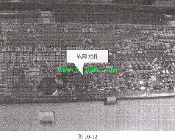

联想1 7 英寸液晶显示器白屏故障。
故障现象: 开机器半小时后臼屏。
分析:自屏现象首先说明背光灯电路是好的,只是图像部分出现了问题。拆壳后用通用
驱动板测试液晶屏, 发现故障现象依旧,说明故障原因在液晶屏上。随将液晶屏PCB 板上
的保护铁皮打开, 发现AATl 164 芯片己严重烧黑,如图10-1 2 所示, 该芯片为三级驱动
DC-DC 电路,它不工作后,三级驱动由于缺少电压而导致白屏现象。
将其更换后, 开机2 小时,故障现象不再出现,故障排除。
