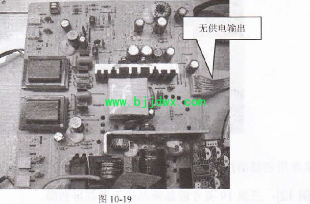

杂牌17英寸液晶显示器不开机。
故障现象:开机无任何反应,据客户说是下雨天打雷后损坏。
分析:此故障大多数是电源板故障。加之是打雷后的损坏,故电源的可能性更大。
拆机发现这是一款组装的液晶显示器,其电源板如图10-19所示。

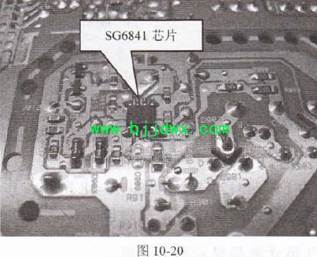

经测量发现该电源板的供电输出端子均无电压,故确定是电源部分损坏。检查开关管、整流桥、大电容等元器件均没有损坏,故怀疑是电源振荡IC导致的故障。该机器采用的是SG6841电源管理芯片,如图10-20所示。
采用SG6841电源振荡器的液晶显示器较多,因此这里介绍一下其工作原理。
SG6841有下列性能特点。
(1)它属于电流型单端PWM调制器,具有管脚数量少、外围电路简单、安装调试方便、性能优良、价格低廉等优点。它能通过高频变压器与电网隔离,适合于构成无工频变压器的20~50W小功率液晶显示器开关电源。
(2)待机时的低功耗和完美的保护特性。在待机模式下,把反馈电压作为参考值,一旦反馈电压低于限制值,输出线性将下降以减少功耗,同时提供一定的输出电压。
(3)启动电流和工作电流分别低至30μA和3mA,从而改善功率转换效率,且PWM频率可以通过改变外接电阻来改变。启动电流的典型值为30μA,超低的启动电流允许用户使用高阻抗、低阻值的启动电阻,以提供SG6841所需的启动电流。工作电流为3mA,从而降低了对VCC电压保持电容的要求。
(4)SG684属于电流控制型脉宽调制器。所谓电流控制型是指,一方面把自馈线圈的输出电压反馈给误差放大器,在与基准电压进行比较之后,得到误差电压;另一方面初级线圈中的电流在取样电阻上建立电压,直接加到振荡器电流检测的同相输入端,与误差电压作比较,进而控制输出脉冲的占雪比,使流过开关功率管的最大峰值电流总是受误差电压的控制。这就是电流控制型的工作原理。其优点是调整速度快,一旦+300V输入电压发生变化,就能立即引起误差控制电压的变化,从而迅速调整输出脉冲的宽度。为了改善开关MOS管的控制和保护其不至于过压,输出驱动电压端接了一个18V的稳压二极管,以将其工作电压极限控制在18V以下。

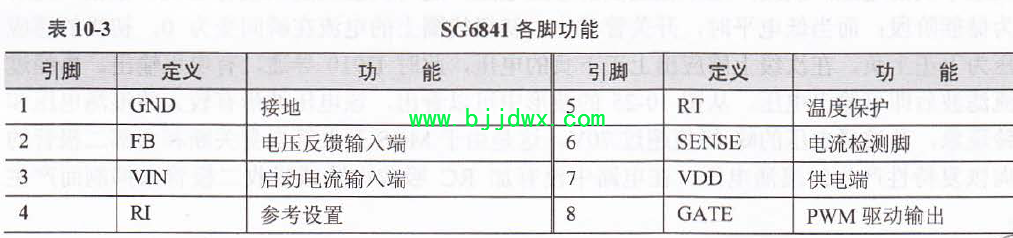

它8个引脚的功能如表10-3所示。

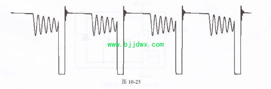

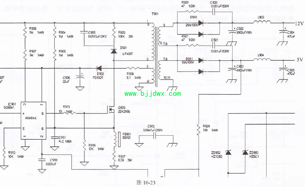

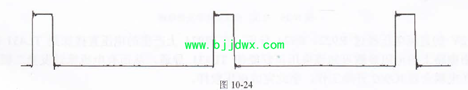

图10-23中T901的次级输出端的二极管上并接了一个RC(R920、C920)回路,用于吸收二极管D910上产生的浪涌电压。
关机时T901的初级线圈还有电流,此时Q903已截止,D901、R911、C906即形成放电回路。C906同时还起滤除高频谐波的作用。
(9)输出整流滤波回路。
①D910、C920、R920、L903、C922和C924构成了电容和LC滤波器,使得输出为稳定12V的直流电压向升压板及主板音频电路供电。
②D912、C921、R921、L904、C923和C925构成了电容和LC滤波器,使得输为稳定的5V直流电压向驱动板电路供电。

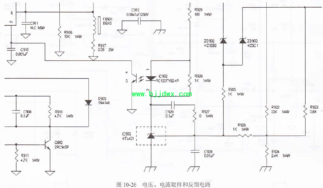

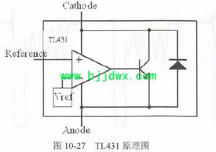

图10-26所示的电路图为电流、电压取样和反馈回路。图10-26中的IC903为TL431芯片,其内部原理如图10-27所示。其内部有一个电压比较器,该电压比较器的反相输入端接内部基准电压,该基准电压提供一个基准的比较电压,其值为2.495V±2%。该比较器的同相输入端接外部控制电压,比较器的输出用于驱动一个NPN型的晶体管,使晶体管导通,
电流即可从Cathode端流向Anode。
12V的直流电压经过R922、R924分压,在R924上产生的电压直接加到TL431的R端。由电路上的电阻参数可知该电压正好能使TL431导通,从而有电流流过发光二极管,导致光电耦合器IC902开始工作,至此完成电压取样。
假如电网电压升高导致输出电压也随之升高,这样流过IC903光电耦合器的电流也就随之增大,从而使光电耦合器内部发光管的发光强度增大,光敏三极管的内阻变小,光敏三极管端的导通程度加强,SG6841的第2脚电压下降。该电压加到SG6841内部误差放大器的反相输入端,从而控制SG6841输出脉冲的占空比,降低输出电压。这样就构成了过压输出反馈回路,起到稳定输出电压的作用,可使输出电压稳定在12V和5V输出。
(11)输出过压保护回路。
若次级二组输出电压异常升高,当电压超过12.2V或5.1V时,ZD902或ZD903被击穿,导致光电藕合器内部发光管的亮度异常增大,从而使SG6841的第2脚通过光敏三极管接地,以迅速关断脉冲输出,达到过压保护目的。
