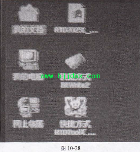

故障现象:颜色有拖尾拉丝且图像模糊,如图10-28所示。

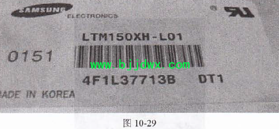

分析:可以排除灯管及背光板的问题,故障部位应该在驱动板或液晶屏上。首先用通用驱动板替换其原装驱动板,故障依旧,说明故障在液晶屏本身。该液晶屏为三星15英寸屏,其型号如图10-29所示。

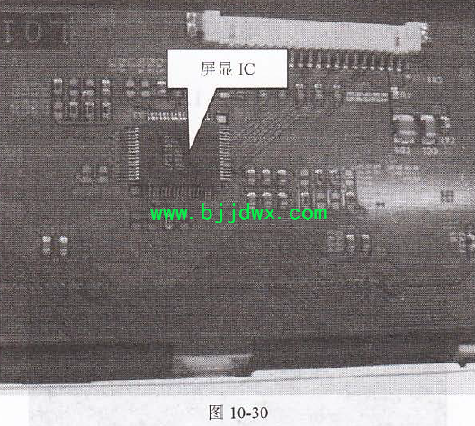

检查其PCB板上的升压电路模块,未发现异常,芯片不热,也没有烧黄现象,且供电和信号都正常,可以排除是液晶屏升压部分的故障。然后检查屏显主IC。该款液晶屏采用的屏显IC为LXD91811,如图10-30所示。

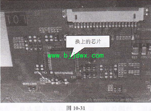

检查其外围电路无故障后,决定替换此芯片,这里需要注意的是,此芯片的更换需要使用热风焊台。在取芯片和装芯片时一定注意不要让热风吹到屏上的软排线部分。焊接时可以加一些好点的助焊膏,如图10-31所示。
将芯片焊好后,用放大镜台灯仔细观察该芯片的每个脚,看是否有虚焊或焊连现象。确定无误后上电试机,通电后图像正常(如图10-32所示),故障排除。
