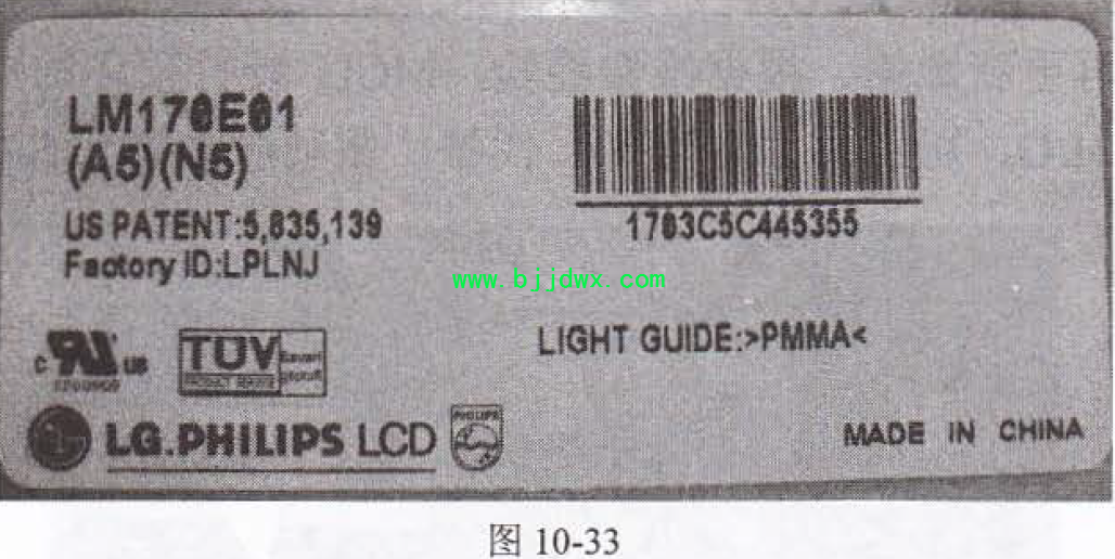

故障现象:开机后电源灯闪,无图像。
分析:电源灯闪故障,说明其内部有短路现象或者电源电压低导致电源带不起负载。开壳后直观检查电路板,未发现异常。断开屏线后开机,发现可以正常启动,故确定故障为液晶屏短路。该液晶屏型号如图10-33所示,可以看出这是一款LG和飞利浦合资生产的液晶屏。
将液晶屏背面的铁皮拆开,测量保险丝和地之间的阻值。该阻值己接近OΩ,很明显是供电端对地短路,短路的机器可以采用开路法维修,即将被怀疑的元器件断开,假如阻值恢复正常,则说明该元器件损坏。经过仔细测量,发现故障为一贴片滤波电容被击穿短路所致,如图10-34所示。
将该电容更换后开机,图像出现,故障排除。
