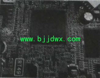

一台TCL UOF1590B型液晶彩电,开机后灰屏。
上电试机,背光亮,遥控开/关机正常,说明控制系统与背光电路基本正常,故障系液晶面板没工作所致,具体原因是逻辑板、屏内行列驱功电路或液晶面板损坏。通常先查主板上的屏供电控制电路,然后查逻辑板上的保险丝及DC-DC转换电路,重点检查VGH、VDD、VDA电压是否正常。如逻辑板正常,再查屏内行列驱动电路。另外,主板上的主芯片不正常或软件异常也会引起灰屏故障。
测量上屏电压12V正常,LVDS电压也基本正常,根据经验判断主板正常,转向测量边板上的VGH、VGL、AVDD等电压,都正常,难道液晶屏坏了?为了准确判断,用万能主板点屏,出现蓝屏;接入信号,图像正常,看来故障原因是主板异常。电话咨询用户,得知前一天晚上打雷,第二天电视就出现上述故障,这与主板被雷击损坏的特点相吻合。
检查主板,测各组供电正常,怀疑主芯片RTD2649被雷击损坏,用热风枪将其拆下并更换,如图1所示。通电试机,故障排除。
提示:在检修灰屏故障时,即使主板输出的上屏电压、LVDS电压都正常、也不能根据此判断主极正常。若要准确判断.可用万能主板点屏,或用液晶电视主板维修测试仪进行测试。
