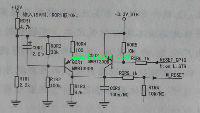

一台K49KIY型机,通电后指示灯亮,二次开机时指示灯不闪烁,按本机按键或遥控操作均不开机。
分析检修:该机故障现象表明UOP6③脚输出3.3V_STB正常,但控制系统没运行,应检查控制系统3.3VS供电、复位及时钟振荡电路。此机的复位电路如图3所示。
在通电瞬间,电源送来12V,因CORl两端电压不能突变,三极管QORl截止。同时,主芯片10口输出高电平RESET_GPIO信号,QOR2截止,故提供给主芯片复位脚的复位信号(M.RESET)呈低电平。紧接着COR1充电,QORl的b极电压逐渐下降,随即QORl由截止进入导通状态,M_RESET变为高电平时,复位过程完成。
测得QORl的c极电压为低电平,显然异常,正常时QORl的c极应为高电平。对此部分电路进行检查,发现电阻R1R2阻值增大,换新后故障排除。此时测QORl的c极电压约为3.2V。
