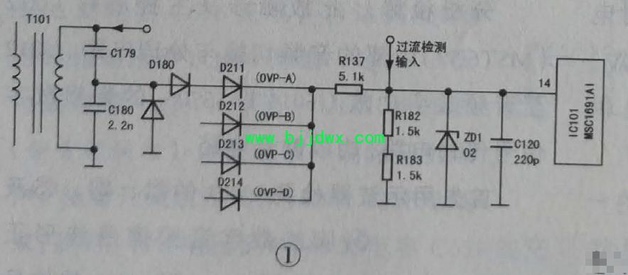

一台L46L71R型液晶彩电,经常热机后黑屏,但伴音正常。
分析检修:试机观察,黑屏时背光灯未点亮,这种故障通常是由于元件性能变化或电路板焊点开路,引起背光电路不正常所首先检查主控芯片U9(MST9X88L)的192脚(亮度控制端),189脚(背光点亮/关闭控制端)均已输出正常高电平,并已送到背光控制电路IC101、IC102(MSC1691AI)的信号输入端。进一步查得IC101,IC102的⑦、15脚均无背光激励信号输出,说明故障有可能是背光保护电路动作所致,因两只MSC1691AI同时损坏的可能性很小。按照这个思路对MSC1691AI的13脚(过压保护)、14脚(过流保护)端电压进行检查(该机⑩脚未启用,而是由14脚统一实施控制),发现在故障出现时,D211正极电压达2.2V(该端电压大于2.1V时保护电路动作),表明保护电路已动作,相关电路如图1所示。
首先断开过压保护电路进行试验,故障不再出现。经查,过压取样电容Cl80(2.2nF)热稳定性差,换新后故障排除。
