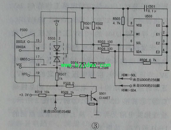

一台SL421v16型液晶彩电,HDMI状态下无图像
分析检修:该机在其他状态下图像正常表明HDMI输入电路,或者负责HDMI正常工作的EDID芯片U503(24C02,)未能正工作(它主要存储有HDMI信号显示格式等相关信息),或者主控芯片内部的信号切换电路存在问题。
首先用遥控器切换信号源至HDMI状态,测控制管Q501的基极有高低电平变化,HDMI信号输入插座P500的19脚(HPD端子)为正常的高电平,表明HDMI信号的输入
和接收电路已准备进入工作状态。接下来测量U503⑤、⑥脚总线电压,发现时钟线电压为3.3V,但数据线电压却为OV。经查,数据线的上拉电阻R502(10kΩ)已开路,相关电路如图3所示。换新后试机,故障排除。
