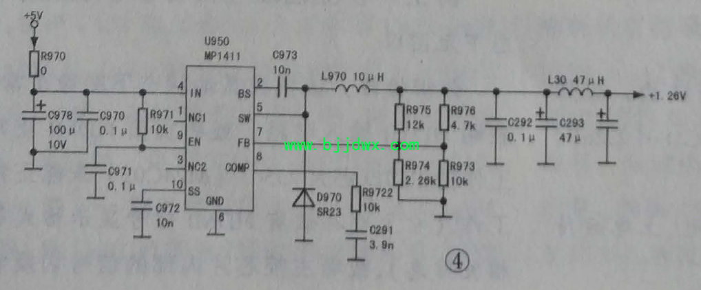

一台DTL42E9F型液晶彩电,热机后自动关机。
分析检修:先从电源入手,对相关电源IC的输出电压进行检查,发现在故障出现时电源变换块U950(MP1411)的输出电压为0V,U950给主控芯片U23(MSD189CL)提供+1.26V内核电压,如图4所示。
为了确定故障部位,先断开电感L30的一端,然后在吹风机出风口上套一个用厚纸片卷成的喇叭口(使风力更集中)。冷机开机,用吹风机对U950加热,约1分钟后故障出现,说明U950周边元件或自身如稳定性不好。先检查U950周边的阻容元件,发现滤波电容C978(100UF/10V)热漏电严重。将其换新后试机,故障排除。
