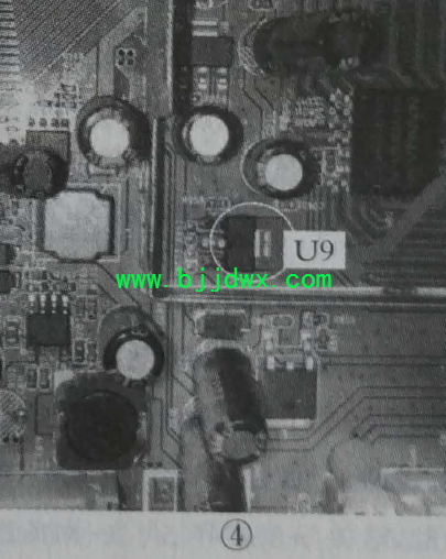

一台37L05HR型液晶电视,开机时红灯能变蓝灯,但三无,但有时能开机。
分析检修:上电后测量主板上的各组供电,发现低压差稳压块U9(AS1117L-18)输出电压有波动,判断U9不良,如图4所示。将U9换新后试机,故障排除。
小结:1.指示灯亮不开机或偶尔能开机此故障一般不是数据问题。2.创维液晶电视收上的。DC-DC转换电路易出问题。另外数据出错、过孔漏电,主芯片接触不良或损坏也时有发生。
