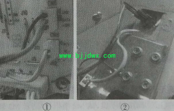

故障现象:通电后,压缩机旁边的电磁阀有吸合声,接着保鲜室内的风扇开始转动,约10S后门上的显示屏显示故障代码“EC”,压缩机一直作,冰箱不制冷。
分析检修:打开冰箱后面的电路板盖板,测量各个传感器的阻值基本正常,CN6插座(如图1所示)上的+12V电压正常,DATA电压在1.0V~1.2V之间波动。查资料得知故障代码“EC”是主板与显示板通信异常,于是重点检查DATA数据传输电路。
主板与显示板由一根三芯电缆(GND、+12V、DATA)连接,从上门较链进入显示电路。打开顶盖处的塑料盖子,该电缆在盖子下凹槽处采用一对插件连接,如图2所示。凹槽里面已经满是积水,插头被严重腐蚀,着牙故障就是由此引起的。
该用户在冰箱上放置盆盆裁,每天浇水流下的水由盖板缝隙处流到凹槽内,造成此现象。
清除积水并烘干插件后通电开机,测量主板插座CN6处DATA电压在OV---2V之间波动,压缩机正常启动,制冷正常,故障排除。
