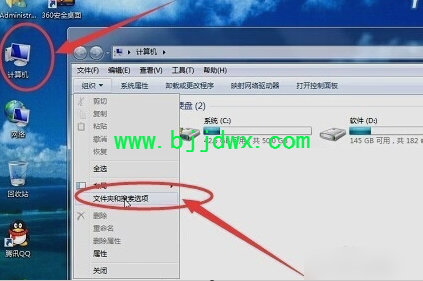

  首先,点击打开桌面的“计算机”,然后点左侧的“文件夹和搜索选项”。点开之后,再点“查看”,然后把下面“高级设置”里的“始终显示图标,从不显示缩略图”给取消勾选。
  解决windows资源管理器已停止工作问题的方法图文1
        解决windows资源管理器已停止工作问题的方法图文2

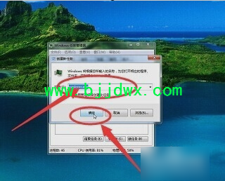

  然后,敲击键盘“Ctrl+Alt+Delete”(或者右键点击任务栏),然后点“启动任务管理器”,再点“文件”,再点“新建任务”,然后在弹出的对话框内输入“ explorer.exe”再点确定,这样资源管理器就开始重新工作了。
  解决windows资源管理器已停止工作问题的方法图文3
        解决windows资源管理器已停止工作问题的方法图文4
        解决windows资源管理器已停止工作问题的方法图文5
