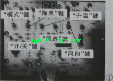

一台长虹KFR-50LW/DHZ(W1-G)+1型空调,用户称开机就昕到室内机不停地发出"跳火"声,马上断电不敢使用。
拆开室内机盖板观察,没有发现电路上有打火烧焦痕迹和异常气味。加电检查,室内机蜂鸣器发出"嘀"声,面板短暂显示温度数字"26"后消失。因该机遥控器已坏,于是按压面板"开/关"键开机,工作模式指示灯不亮,风门栅叶不张开,主板继电器友出有节拍的"嗒、嗒"声(即用户所说的跳火声),随后蜂鸣器长鸣一声。在"嗒、嗒"声响的同时,室内风机、室外风机和压缩机丢在吉动,约2s后蜂呜器长鸣报警,内、外风机又失电降速,同时压缩机也失电,未等风机转动完全停止,机器再叫启动,如此反复。
检查室外机电路和压缩机、风机及电容均正常。查主板上的+5V、+12V电压也没有问题。在修中,将手伸到出风口,感觉吹出的是热风,表明电暗四通阀也得电动作,但指示灯没亮红灯(红灯表示"制热"模式),而且风门不张开。在继电器跳开断电瞬间,测到压缩机电流约为4.8A,未超过额定值(制冷:7A制热:7.4A),应该不是过流保护。
试机发现,在空调上电时有"嘀"声,并显数字"26",均为正常状态,一旦控下"开/关"键,就会出现异常,因此判断"开/关"键或"模式"键粘连造成主控芯片控制异常(相关实物见阁1),从而出现上述怪现象。
该机面板报键如图1所示,将按键全部更换后试机,故障排除。
