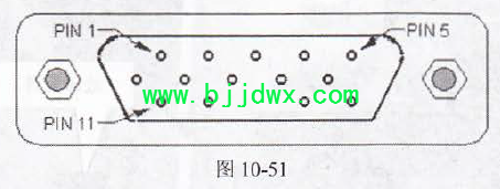

KTC17英寸液晶显示器颜色发青。
故障现象:颜色发青,图像文字显示正常。
分析:根据三基色混色原理,图像发青应该是缺红色。液晶显示器的数据线也是由15
针组成,如图10-51所示。

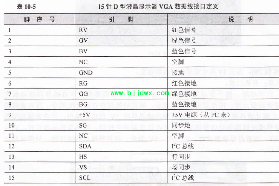

15针引脚定义如表10-5所示。
表10-5 15针D型液晶显示器VGA数据线接口定义
经过测试,发现数据线的第1脚开路,将数据线更换后开机,故障排除。
