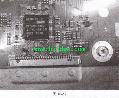

拆壳发现,该机器已经被他人修过,出于敏感考虑,先测试一下液晶屏有没有问题,用万能点屏套板测试液晶屏后,发现白屏依旧!这就有点麻烦了,先不说驱动板有没有坏,至少液晶屏本身是有问题的!拆开液晶屏后,发现屏上的保险丝已经不见了!用万用表测量屏保险左右两断对地的阻值,发现没有明显短路现象,因为手里暂时没有这种保险丝了,于是直接用焊锡连上,如图10-52所示。
再次用万用套件测试液晶屏,可以看见图像了,心里松了一口气,以前的维修者总算没有把屏修坏,这就好办了!

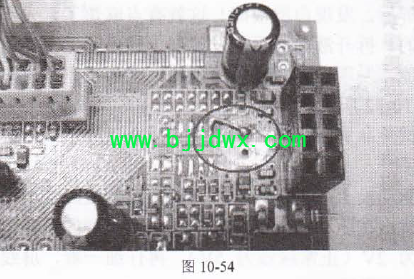

将液晶屏接到原机驱动板上,接好灯管,开机,发现故障依旧,还是白屏,既然屏没有问题了,那么故障肯定就出在驱动板上了,我们知道,白屏的机器,首先要检查屏供电,通过测量屏供电发现电压为2V(正常应该为5V),再仔细一看,屏线旁边的一个场效应管上鼓了一个小包,如图10-53所示。
通过分析得知,这个场效应管是控制屏供电电压5V的,当机器被开启时,它的G极为低电平,从而使S极的5V流向D极,D极和屏线接口的红线供电端相连(需要注意的是:这里屏线的5个红线,只有两根是供电,其余3根是地线,需要确定一下),维修时也不用去找这个场效应管了,直接拿焊锡将它的输出端和附近的5V相连,开机图像一切正常!如
图10-54所示。
图10-54
该机真正的损坏元件只是一个小小的场效应管,如图10-55所示。
图10-55
分析:该机最初故障白屏,其实只是图10-55中的场效应管损坏导致屏电压过低,以前的维修者误以为是屏的问题,于是换了一个屏保险,结果机器还是白屏,然后就把屏保险拆下来,告诉客户修不了,客户拿到我公司后不到5min,被成功修复。
遇到白屏故障,不要上来就修屏,可以先用万能点屏套板测试一下屏,假如确定是屏的问题再修也不迟。假如不是屏的问题,首先要测量屏供电,其次再维修驱动板,只要掌握了我们讲过的维修方法和技巧,液晶显示器维修就很简单了。
