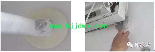

1、将空调墙孔内的管路、信号线、(双新风管路)排水管布管走向整理好。
2、将室内机的排水管放在穿墙孔的底部,但不能将排水管、或双新风管路挤扁。
3、将堵墙孔的腻子粉放入容器内,然后用水调成糊状,水分应适宜,不能过多太稀,不能过少太干。
4、用油腻刀将已调合好的腻子,将室内侧墙孔填充腻子粉后,最后将护墙圈套入室内侧的穿墙孔处。(双新风的穿墙孔在安装护墙圈前,用凿子修整墙孔残留边缘),使塑料护墙圈应与墙面贴平,把护墙圈内再用腻子堵平整光滑。(见图示1)。
(示意图1)     (示意图2)
5、堵墙孔的部位如遇到电源线或信号线有接头时,线接头处一定要用防水胶带和电工绝缘胶带同时包扎牢固,在堵墙孔时应将空调电源断开,以免发生触电危险!
四、挂壁式室内机采用左或右后出管方式安装时,室内侧堵孔工艺:
1、将管路调整好,操作方法同上。
2、用双手将室内机托起离开挂墙板,使室内机的底部向上倾斜45°左右,用已调合好的石膏粉将穿墙孔的空隙,用油腻到刀填充平整,(不需要用护墙圈),再将室内机固定水平牢固。(见示意图2)

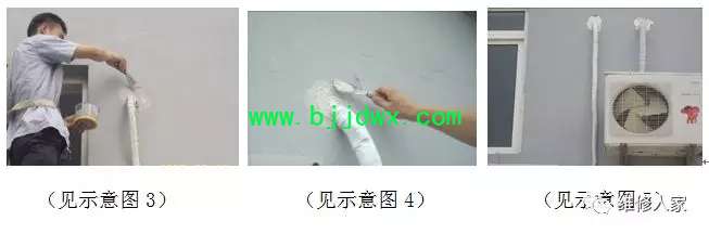

五、室外侧穿墙孔的堵孔操作工艺要求:
1、去室外侧堵孔前,服务人员必须佩带安全带,并应有监护人在现场监护。
2、将管路布管走向固定牢固,对于连机管路或双新风管路、排水管过长时,(以免管路颤动将墙孔处的腻子脱落)必须采用管夹固定牢固后,用腻子将墙孔填充结实表面平整。
室外侧的穿墙孔位置,因安全原因或无法进行操作时,可通过从室内侧的穿墙孔,由内向外用腻子进行填充,确保密封牢固结实。分别见(示意图3-5)
