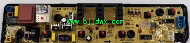

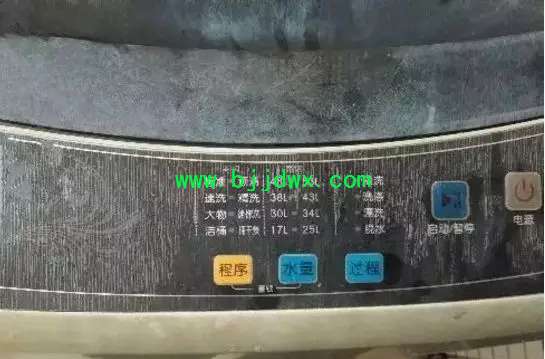

在这里分享一个美的洗衣机的常见故障:
故障机型:除了这个型号的洗衣机还有用MB75-7020H,TB65-1100G-Dk01,MB80-7020H电脑板系列。
故障表现:有时能开机,有时不能开机,有时开关机正常。加水也正常,到洗或脱水时电机一通电,电脑板就自动关机。
刚开始以为电脑板故障,换新的解决不了问题。只要把通到电脑板的电源火线(棕色线)换新的就可以。
