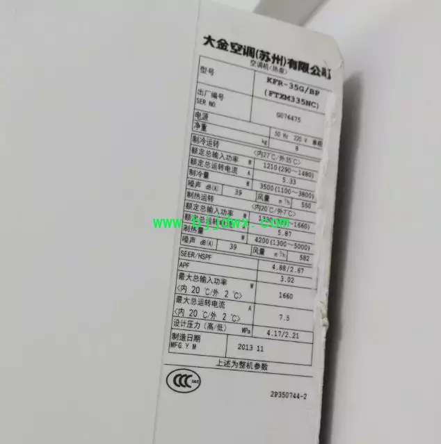

故障机型:大金空调KFR-35G/BF挂机

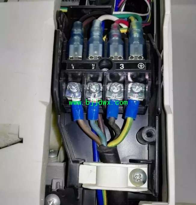

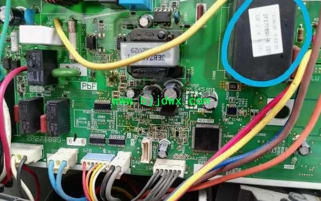

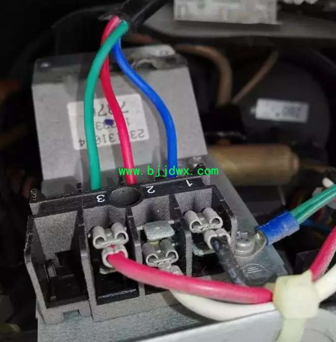

拆开外主机接线盒,发现跟内机没有接地线,问用户说去年有移过机,还因为长度不够而驳接过铜管,移机后还是可以正常运行的,到今年再开机发现机器故障了。还是没有什么思绪,又拆开电路板测量各电压基本正常,但发现压缩机供电主电电压整流后也只有200V,感觉有问题,拆下C400滤波电容400V/20UF(无极)测量,只有15UF。更换电容后,机器运行正常,开机测试1小时,无故障产生,维修完成!
