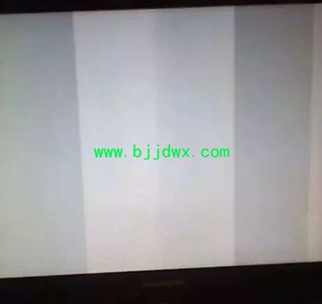

故障机型:创维液晶电视26L08HR

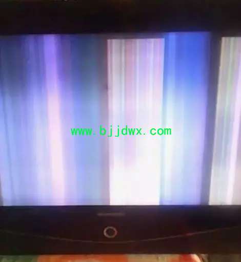

故障表现:开机有伴音无图像、但偶尔也自动正常。戓者开机有伴音、无图像时在屏幕上反应都是不一样的:有时竖直明暗不同的暗带、而且宽窄一直还在不同变化着。
有时就变成这种现象了
故障维修开盖检查电源输出5V正常、还有标注有个16v电压都正常、此两组电压在有图像或无图像时都没有什么变化。这两组电压都进入驱动板了【这台电视机是没找到电路图的】测逻辑板供电插口出:有1.6V、3.3V、5V、1.97V、0.77V、2.4V、这些电压也是有无图像时、都是不变化的。根据此现象说明电源电路、驱动电路是没问题的、怀疑是逻辑板戓屏线有问题,在检查过程中发现、有时把电视翻动的时候:图像瞬间可以出来、但马上画面就境止了、手动整机时画面就跟着动一下、伴音是终正常。这台电视它的逻辑板几乎与屏在一块、小心把边框拆了一看有有六条排线、用手统统把它压了一遍、开机图像正常了。造成该故障的原因就是:屏线接触不良引的。
