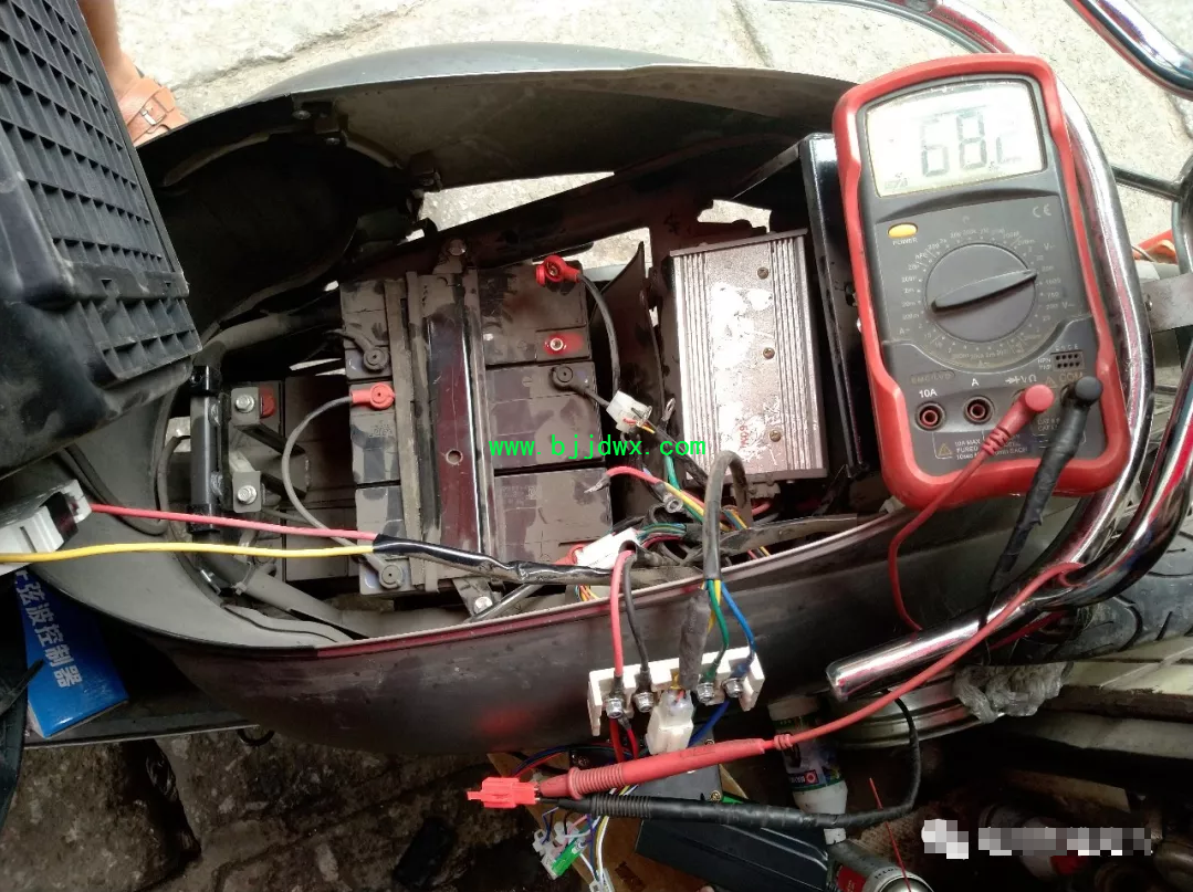

目前,许多车主的防盗意识增强了,有不少车子是安装了GPS定位的,但总的来说,还有绝大多数的用户是没有安装的。说的这个东西,和今天的维修有关,也算是一种经验。
首先,车主是一位美女来的,她手把被摔坏了,还能用,只是手握的地方已经破碎。我刚在外面吃东西回来,我妈已经帮她拆了,我妈说她在隔壁洗头,但是准备要用车比较急,我也急急忙忙的就换上了,也没检查。接上转把线,准备试车,发现怎么扭转把都没有反映,看看原装转把,线也没接错。看尾灯刹车灯也是正常的,刹车时才亮,于是先去掉断电。在测一下转把电压,也是有的,一脸懵逼的问我妈:刚刚车子可以走吗?我妈也不知道,哎~~。正好车主在隔壁理发店出来了,她说还没修好啊,不是说很快的吗,赶时间的。她不行的话接上原来的,不换了,可是接上以后也没有反映了。
她说刚刚车子是可以走的,她是开过来的,是因为坏了不好抓才换。我准备拆坐桶检查一下,她很不高兴,说换个东西那么啰嗦,怎么会关后面的事,气氛很不好。拆了两颗螺丝,还有两颗是防盗螺丝,上车牌那种,你说坑不坑。好在不算特别紧,我用尖嘴钳用力夹,慢慢扭,车主见我搞那么久,就去做摩的了。
我先拔掉断电线,试转把,依然不走。只有转把正极碰一下信号线,才动一下,然后再怎么扭也不会有反映。霍尔,主线接触都没有问题,车子线路都没有动过,更新车一样。测量5V电源、主线电压都没有问题,霍尔也正常。故打算更换控制器试试看,接好了新的控制器,学习线是对接的,开电源,电机可以走。准备试转把的时候,车主突然赶回来了,说她想来了为什么接转把不走了,因为她车子安装有定位防盗,要按钥匙上面的按键才可以走。这回她态度大转,一直致歉,说不好意思忘记了。我没有打算试一下新换的控制器,直接拆下,接上原来的线。再试转把,确实可以走了
她说这个定位安装很隐蔽,在踏板下面,具体在哪她也不知道。因为当时车主脾气很不好,搞的我自己也没有仔细看她的钥匙串。分享这个事,就给不知道的同行提个醒吧。
