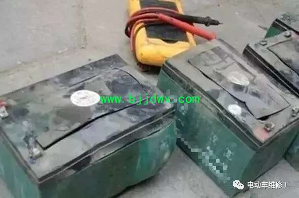

电动车的普及给老百姓带来便利,但电池充电一直以来都是大家关心的话题。
问题中说连续充电16个小时,电池会不会坏掉,说的有点悬,电池充坏不是一下子的事,有个渐进的过程。下面讲讲充电过程:
大家看到图中的电池冲鼓包了,这就是平时充电时间过长或充电器有问题所致。电动车电池充电一般是充电器变了绿灯再浮充1~2个小时就可断电,但现实生活中,谁充电也不会一直盯着充电器看什么时候变灯,所以电动车充电时间可以这样掌握:电池用完70%~80%就必须充电了,剩余的20%~30%的电量是保护电池的,不能耗净,电池总欠压会影响电池寿命。这时候充电时间大约6个小时(夏天)~8个小时(冬天)。电池电量剩余一半,充电时间要相应减少一半,适当掌握。

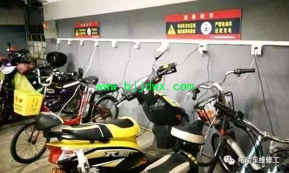

那么问题来了,有人说我下班回家充上电就上楼了,到第二天上班时间才断电,一般超过12小时了,如何控制时间?其实市面上不少控制时间的定时器可以考虑,电器元件要考虑大厂正规产品,切记使用“三无”产品,确保用电安全。
再说说充电器的问题,市面上的充电器质量参差不齐,可以说30元以下的充电器没有合格的,买充电器不能以能充电就行为标准,我一个朋友2017年9月份的电池冲鼓包了,让我检查发现48V12Ah充电器输出高达70V,这么高的电压想不把电池充坏都难,这就是市面上20元~30元的充电器,充电器的好坏直接影响电池的寿命,建议选择大厂有质量保证的专业充电器比较可靠。
本人从事这个行业10多年,见过许多因为充电造成电池损坏的情况,希望这篇小文能够帮到你。有什么疑问可以留言。

引用 老逗 2018-6-1 07:39
现在很多智能充电器,都有定时的,充满电后,大约100分钟,自动关闭充电器,连电源灯都不亮。
