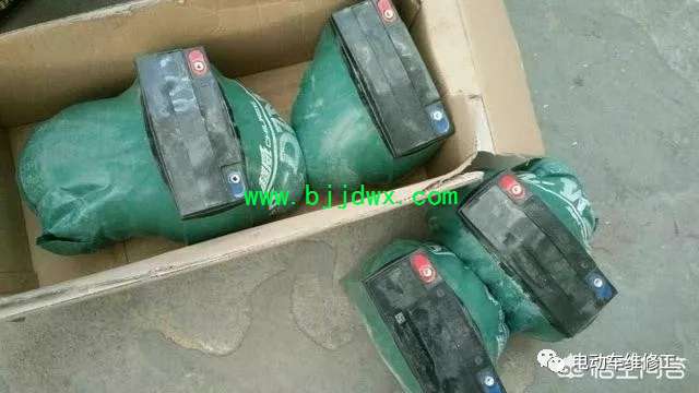

根据维修经验,多半是电瓶问题。假如是电瓶问题,原因可能是:1.电瓶老化、鼓包。2.电瓶单只落后,也就是至少有一块电瓶不行了。

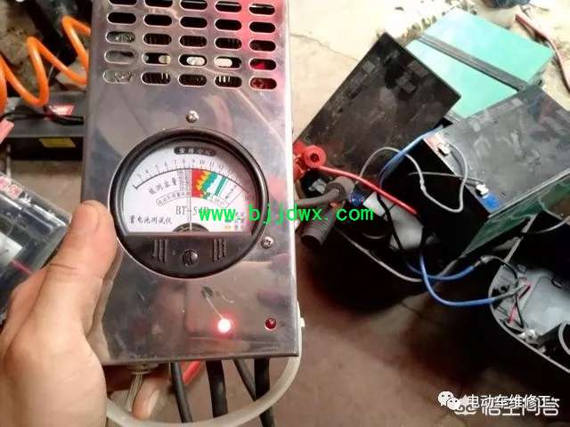

首先,测量电瓶电压。假如电压过低,用蓄电池测试仪测量每一块电瓶。单块电瓶是12v,接上电瓶指针在13v绿色区域,按下放电开关,a.指针表在黄色区域,说明电瓶不错;b.假如在红色区域,即低于10v,说明电瓶稍差;c.假如在红色区域以下,电瓶就不行了。测量是在电量比较少的情况下操作。

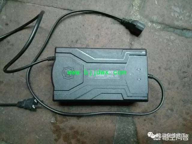

任何时候,都不能忽略了充电器。假如充电器有问题,那么电瓶自然充不满。请确认,充电器型号是否和电瓶匹配,拿错充电器充坏电瓶也是常有的事。导致电瓶发热,发胀,提前报废。

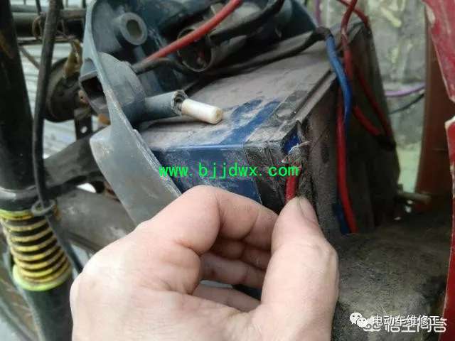

还有就是线路的问题了。如电瓶线路虚接、电门锁故障
