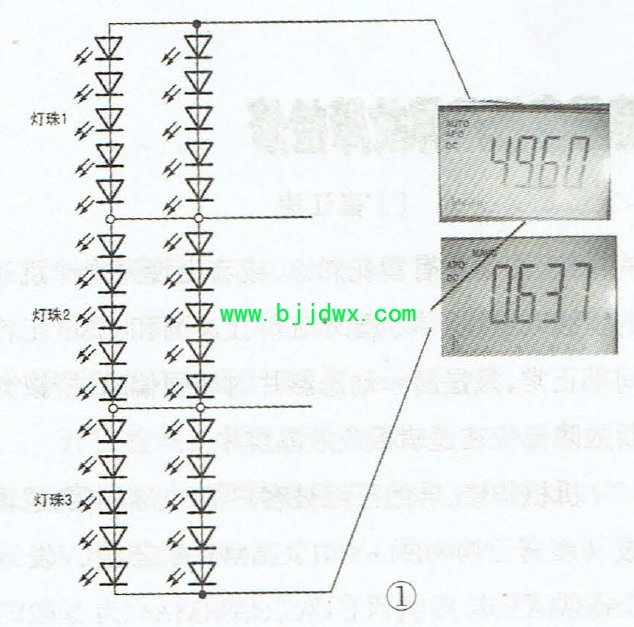

    一台海尔V59机芯液晶彩电,开机,背光闪一下就灭。
    首先用测灯仪检测屏内灯条,灯条亮,持续用80mA电流点亮灯条,5min未见异常,然后恢复原机连线开机,背光点亮,关机后重新开机,发现又是一闪就灭。这时马上拔下灯线,用测灯仪测试,发现背光电压由之前的45V升到55V。仔细观看,屏中间部位有一颗灯珠亮度闪烁。显然,故障原因就是该灯珠引起的。
    本机屏内有三根灯条,每根灯条上有10颗灯珠(规格是3030),其连接关系如图1所示。
更换新灯条后该机故障排除,可继续正常工作。此时测得背光输出电压为49.6V,总电流为0.637A,参见图1。虽然流过单只灯珠的电流约为0.32A,低于其最大值,但该机的液晶屏后壳为塑料,灯条直接贴在塑料后壳上,散热严重不良,所以灯珠易过热损坏。为防止故障复发,建议适当降低灯条电流。

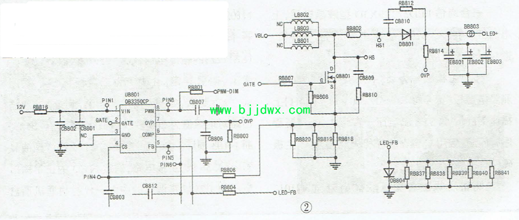

    本机的背光恒流电路以OB3350CP为核心如图2所示。
二次开机后,UB801的①脚得到12V电压,⑧脚(PWM)输入调光信号,UB801工作,②脚输出方波信号,升压管QB801工作在开关状态,电感LB802蓄能,DB801、EB801整流滤波输出LED+电压。灯条负极通过RB837~R841到地,这些电阻两端的电压送到UB801的⑤脚,控制②脚输出的PWM占空比,以实现恒流控制。
    LED+电压还通过R814、R803分压,R803两端的电压送到UB801的⑦脚,当该脚电压超过2V时,IC判定输出LED+过压,关闭②脚方波输出,进行过压保护。

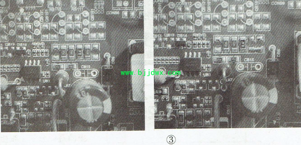

    四、降低灯条电流的方法
    通过上面的分析可知:灯条负极对地电阻RB837~R841是灯条电流的检测电阻,改变这几只电阻的总阻值即可改变灯条电流。原机RB837~R841并联后的总阻值是0.46Ω,此时灯条总电流为0.625A。去掉其中一只电阻(参见图3)、总电阻约增大0.58Ω,此时灯条总电流降为512mA,减小了140mA,即流过每只灯珠的电流减小了70mA。 LED+电压也从之前的49.6V降为47.62V。试机观察,图像亮度基本无变化。
