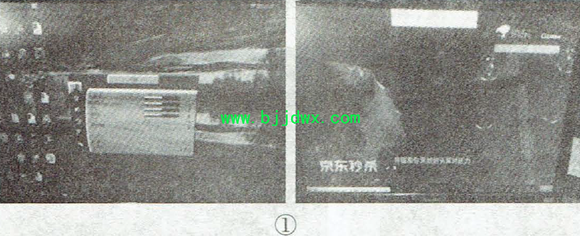

一台海信TLM40V68P型液晶电视,在VGA模式下桌面显示基本正常,只是亮度略显偏暗,但在电视模式下,图像明显异常,颜色不正常(花屏),如图1所示。花屏故障的原因是信号源、信号线、解码板、屏线、逻辑板或液晶屏异常。信号源和信号线的故障容易判断,对比OSD菜单与图像就可以确定。
对于解码板的故障判断需要有一定的维修经验,且需考虑程序和数据的原因。屏线接触不良的故障现象通常表现为文字彩色镶边、满屏出现跳动的横线、图像上有雪花彩点、或者出现无规律跳动的横线或竖线。本机显示在静止桌面和OSD工作间都正常,只是显示动态影片时明显偏暗,所以判断故障部位在逻辑板或液晶屏中。
拆机检修,屏线已经被客户擦过。加电测逻辑板(型号:V400Hl一C01)GAMMA电压,发现GAMMA3电压为11.42V,GAMMA4为5.62V,GAMMA5为9.81V,GAMMA4电压明显异常,因GAMMA4电压应在9.81V和11.42V之间(正常时为10.28V)0GAMMA电压由U7(AS19-HIG)产生。由于此类芯片发热量较大,假如没有加装散热片,长时间工作易损坏。
