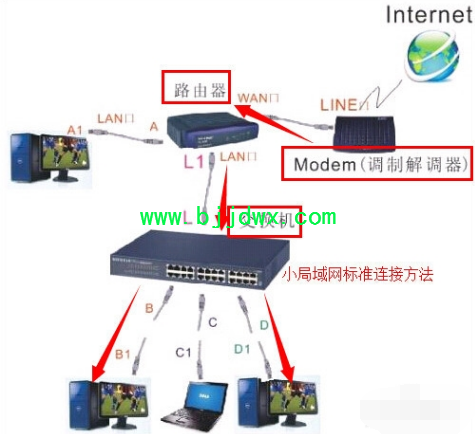

  准备好压线钳、水晶头(也叫RJ45)、测试仪及根据设置之间的离情况制作若干根网线;网线在连接设备时先通过测试仪测试网线的连通性。
  网线的接口(也叫水晶头、RJ45)常用两种做法:
  1. 568A
  把网线剥开,从左到右排列顺序为:白绿、绿、白橙、蓝、白蓝、橙、白棕、棕;
  2. 568B
  把网线剥开,从左到右排列顺序为:白橙、橙、白绿、蓝、白蓝、绿、白棕、棕;
  现在基本所有设备都能自动识别布线方式,所以做成哪一种都可以,建议大家默认做成568A即可。
  本站家电维修网https://www.bjjdwx.com/是以家电维修技术交流为中心的技术论坛网线全做好后,请用网线将ADSL(标准叫调制解调器)的LINE口与【路由器】的VLAN口相连接,【路由器】与集线器的LAN口连接起来,集线器与电脑网卡接口连接起来。
  注:正常假如家中只有4台客户端以内的话,可以直接【路由器】与电脑网卡接口相连接,就不需要集线器了,集线器的主要作用是,因为集线器的网卡口多,它可以与多台电脑连接。
  电脑组建局域网的方法图文1

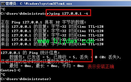

  第二步完成后,为了确保每台电脑的网卡驱动安装正常且电脑之间是否可以互相访问,我们需要通过命令测试。
  测试方法:
  点击电脑屏幕左下角“开始”,找到“运行”选项打开,会弹出对话框,输入命令“ping 127.0.0.1  -t",后确定,会新弹出一个窗口,假如你出现的界面与下图一样,证明安装正确。如下图:

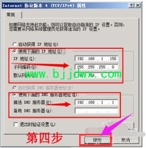

  但是在此,介绍一下静态地址分配方法:一般静态IP地址推荐的范围是“192.168.1.1”至“192.168.1.254”,
  电脑组建局域网的方法图文4
  每台计算机需要分配一个唯一的IP地址,子网掩码为:“255.255.255.0”,DNS一般为:192.168.1.1,其它各项按默认处理。
  电脑组建局域网的方法图文5

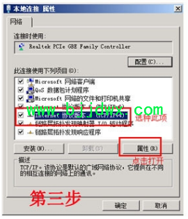

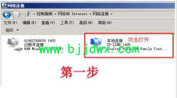

  IP地址配置路径:右击“本地连接”,进入“本地连接 属性”对话框,双击“Internet 协议版本4(Tcp/IP)”,打开设置对话框 ,输入IP地址和子网掩码。
