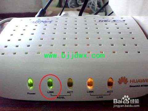

  假如密码没有错误还提示的话,我们就检查一下调制解调器(俗称“猫”),然后我们看信号灯是否正常,我们首先检查猫的Power电源指示灯是否亮,假如不亮我们要检查一下电源,然后我们看ADSL宽带信号灯的(Link)或(DSL)或(ADSL)光猫的是(PON)或(网络G)查看是否常亮或是红灯,假如一直在闪烁或是红灯的话说明线路有问题,请及时坚持线路。
  假如你是光纤到户没有猫的话可以略过这步。

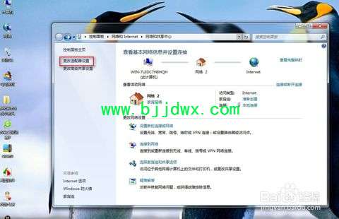

  假如还是出现错误678的提示,那就要检查本地网卡的设置。XP系统的就要关闭猫的电源,然后再网上邻居里面禁用本地连接,win7以上的就代开网络和共享中心,点击左侧的更改适配器,找到本地连接并点击禁用,然后再重启电脑,重启完后找到本地连接再启用即可。

  检查看看本地连接是不是同时存在着很多个网络连接,假如与宽带MODEM相连的网络连接被禁用,进行拨号的时候也会出现错误678的提示,因此出现678错误的时候还要看本地连接是否呗禁用,假如禁用的话,我们启用在尝试用宽带连接。
