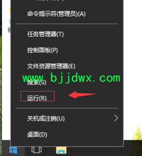

  在win10系统桌面上,开始菜单。右键,运行。

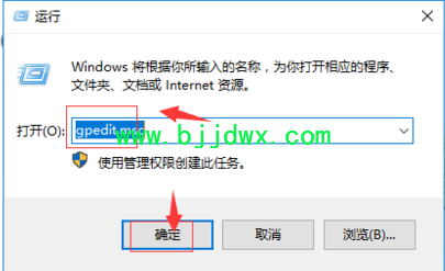

  输入gpedit.msc,确定。

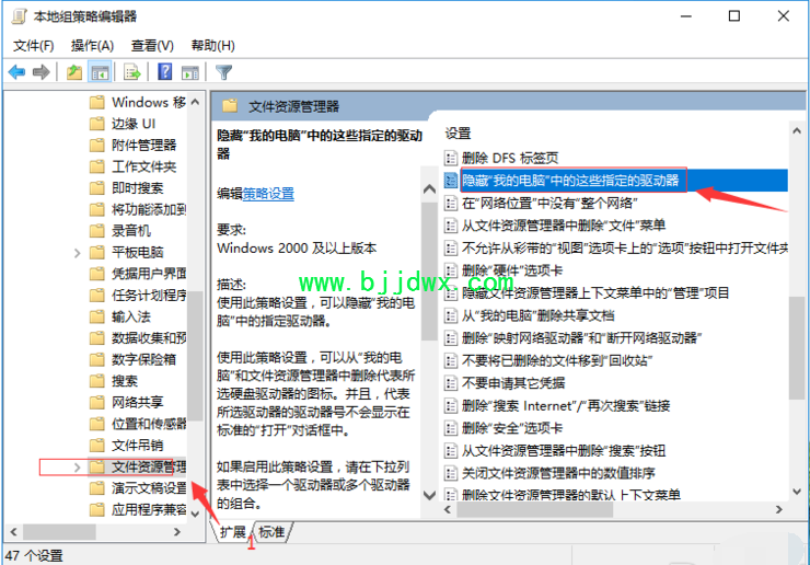

  在本地计算机策略,用户配置,管理模板,Windows组件,Windows资源管理器。
  找到“隐藏我的电脑中的这些指定的驱动器”。

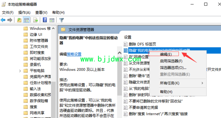

  右键,选择编辑。

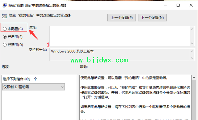

  点击配置。再应用,确定。

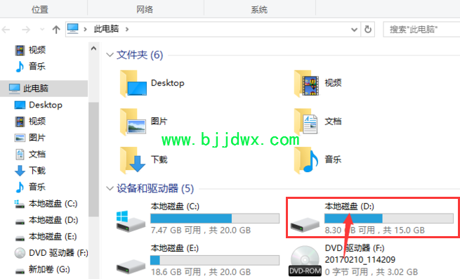

  这样D盘就找回来了。
