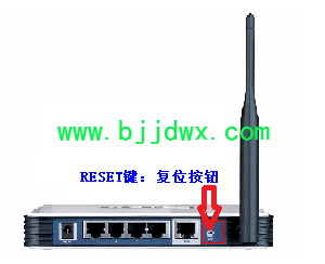

  在【路由器】网线口一侧,按住reset按钮7秒以上,注意此重置按钮可能需要牙签才能按到。按下持续时间需要7秒以上,看到所有指示灯同时闪亮一下后表示重置成功!

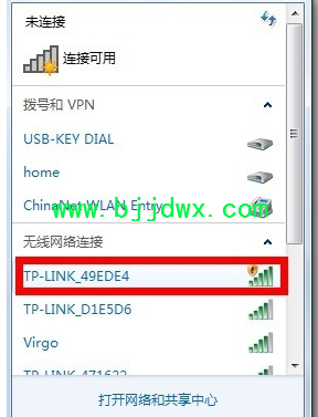

  重置成功后,用电脑重新连接你的无线【路由器】。这时你的【路由器】登陆密码已经成为【路由器】后面标签表示的admin。

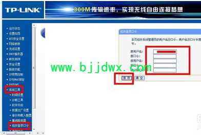

  为防止别人修改【路由器】设置,登陆成功后进入“系统工具”--“修改登陆口令”,安文本框说明输入相应信息,点击保存修改成功!

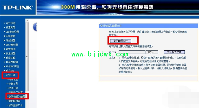

  下面教大家备份【路由器】设置,这样下次重置【路由器】后就不用再次重新设置了!进入“系统工具”--“备份和载入配置”页面选择备份配置文件

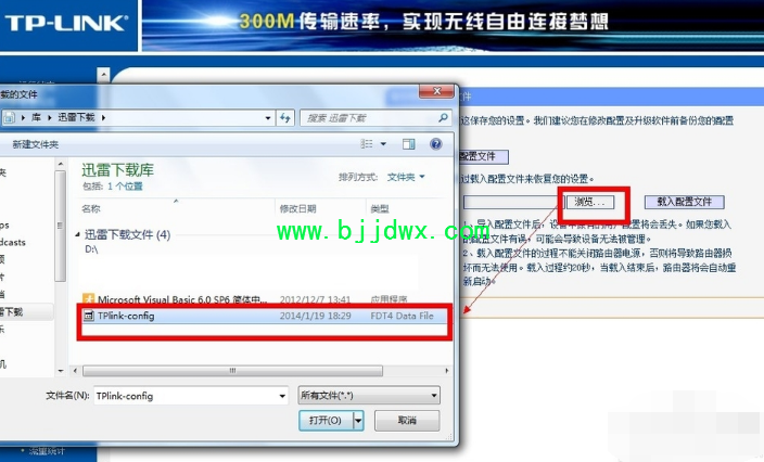

  有了配置备份,那么下次重置后可以直接调用,进入“系统工具”--“备份和载入配置”页面选择浏览,选择你备份的配置文件!然后点击载入配置
